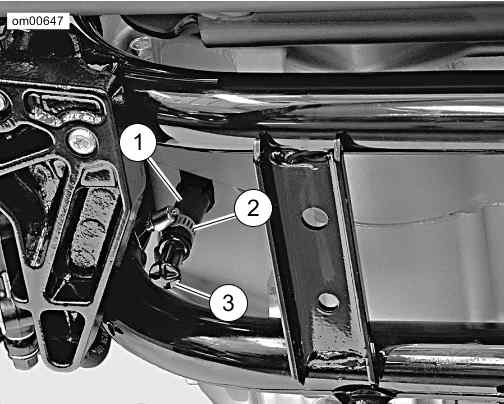

Bon, j'ai honte, mais sur mon hugger de 96 de trouvais ça simple, or là, je ne trouve même pas la durite de vidange d'huile.
J'avoue aussi que quand j'ai acheté la moto, je n'avais pas le livret d'entretien, mais avant de faire n'importe quoi, si vous pouviez juste m'orienter un peu Embarassed

bon, j'ai trouvé, pas du tout le même bouchon, mais une durite fixée sur un support lui-même au cadre ( en même temps, c'est plus facile ).
ET vous mettez quelle quantité en remplissage?

Dans le moteur, tu y mets 3,6 litres.
Mais attention, vu qu'il en reste toujours un peu, tu devrais rentrer dans les 3,5 litres plutôt.
Je te fais pas l'affront de te rappeler de changer le filtre (et à cette occasion de mettre un peu d'huile à l'intérieur manière que le circuit s'amorce plus vite). Okay

ce qui m'a perturbé, c'est de ne pas avoir le même bouchon ( mais une durite plus longue fixée au cadre, et c'est vachement plus facile ), du coup, c'est limite trop simple Laughing Laughing
