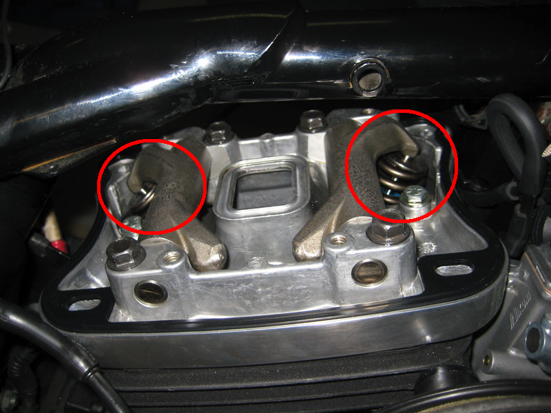

Bonjour à tous!
J'ai besoin de vos lumières, pour me guider sur le remplacement des "Inner rocker cover" sur un forty eight.
L'opération est elle facilement réalisable?
Ce qu'il me fait le plus peur ceux sont ces ressorts!!

ceux là!
Mar 19 Aoû - 14:47 (2014)
Messages: 11 231
Message Changement des "Inner rocker cover" Répondre en citant
c'est les ressorts de soupapes : il reste sur la culasse
a priori , ce n'est pas fait pareil que sur mon sports
on dirait que l'ensemble basculeur + couvre culasse tiennent pas ces 4 vis
chez moi c'est différent

Pour les basculeurs je les sors comment?

J'ai pris une image du web! Je crois que c'est un 883 avant 2007 , dont les rocker cover sont en 3 partis! Pour moi c'est un forty eight de 2011 avec rocker cover en 2 partis sûrement comme le tiens

Je ne sais pas comment c'est fichu sur les modèles avant 2004, mais tu as toi la même chose que sur la photo.
La dépose des culbuteurs se fait en sortant leurs axes après avoir enlevé les deux vis au premier plan de ta photo. Attention à ne pas mixer les pièces, à bien huiler avant remontage et à serrer toutes les vis au bon couple. Les ressorts de soupapes restent en place, tu n'as pas à t'en préoccuper. Il doit y avoir une petite quinzaine de vis par culasse à défaire en tout et pour tout, pas de réglage particulier hormis concernant le bon serrage.

Je vais monter des rocker cover noir mat il faut donc que je récupère les basculeurs pour les montres sur les nouveaux rocker!
Comment faire pour les retirer?

Comme te l'a expliqué Tof851: en dévissant les deux vis des axes (qui sont visibles au premier plan). Wink

d'apres ce que je vois sur la photo (jamais fait sur une HD, mais sur un DOHC Yamaha oui), tu devisse les vis de ton chapeau de palier , tu tournes un peu ton basculeur et tu sors l'autre coté en le faisant coulisser gentiment. Comme dit plus haut: recupere une clé dynamo et les valeurs de couple. Pieces vitales et alliage plutot fragile:faut pas deconner!
edit:
j'ai trouvé ca: Outer rocker cover screw 120-168 in-lbs/13.5-19.0 Nm
Inner rocker cover bolt, large 18-22 ft-lbs /24.4-29.8 Nm
Inner rocker cover bolt, small 135-155 in-lbs/15.3-17.5 Nm
Inner rocker cover screw 135-155 in-lbs/15.3-17.5 Nm
