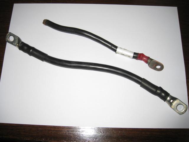

idée toute conne  :  les câbles de batterie qui se cassent DANS la gaine... j'ai eu la blague...
m'en suis refait un plus costaud...   Mr. Green
Même maladie...même remède... Okay

j'ai vu que tu avais mis ça sur un autre post, alors j'ai tiré dessus, mais cela m'a l'air solide. je vais regarder dans la gaine Okay

Ce probleme de cable sectionné a tué aussi ma batterie... Evil or Very Mad
