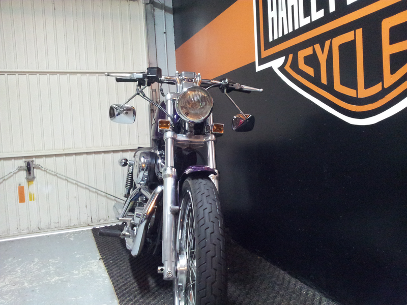

astreg
Inscrit le: 04 Juin 2014
Messages: 90
Localisation: nord
Message Changement cligno avant Répondre en citant
Voilà les clignos et au niveau des culots ce ne sont pas des standards ils sont à encastrer
