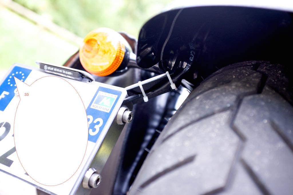

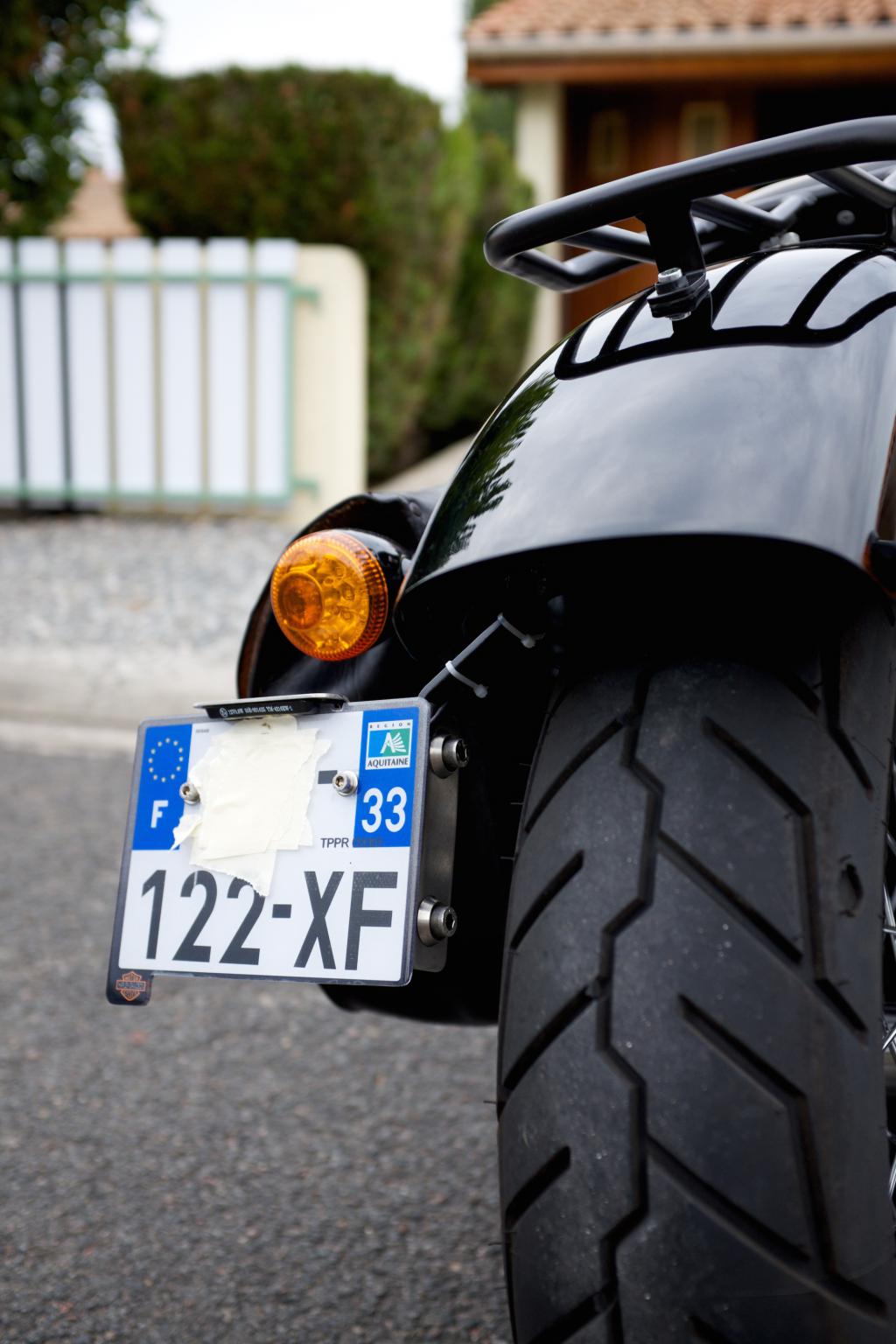

bonjour ,ca y est j 'ai fini mon support de plaque!
le support est en acier de 5mm fixé sur le sabre,ensuite la partie qui supporte la plaque est en inox de 2 mm,les deux sont fixés ensemble par deux vis de M8,entre inox et acier j'ai posé un cahoutchou de 3MM cela va eliminer les vibrations!
ensuite un eclairage de plaque a 7,90 euros chez d..y bordeaux.
voila a++

merci,j'ai essayer de prendre sous le garde boue et ca marche pas Sad
voila ce que j'ai de mieux.
en fait le support sous le sabre est pris sur le premier boulon,et j'ai fait un deuxieme trou de diametre 15 pil poil le diametre de la tete d'ecrou du cligno,ce qui evite que le support bascule d'avant en arriere.
le support en lui meme est vraiment trés léger .

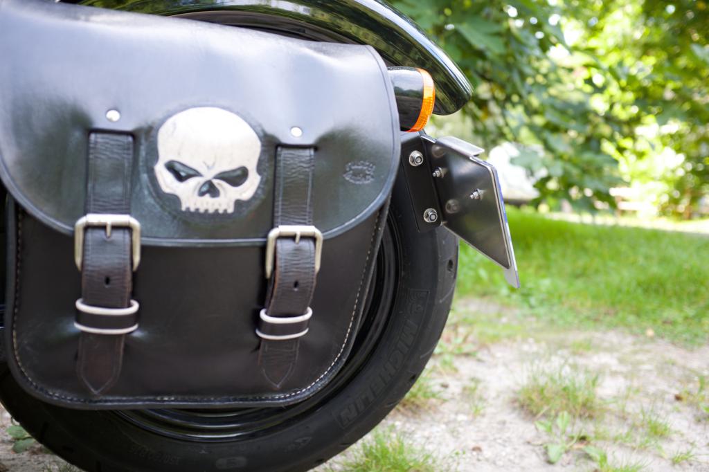

J'adore ta sacoche, je pourrais savoir ou tu l'as achetée ?
Nickel ton travail Bravo
Ca me donne des idées C'est bon ça
Jeu 11 Sep - 12:15 (2014)
darius33600
Inscrit le: 28 Mar 2014
Messages: 157
Localisation: bordeaux
Message fabrication support de plaque Répondre en citant
salut , cest un achat a un particulier sur leboncoin.
sinon c est une sacoche de la marque rusty! tiens je te mets le lien.
