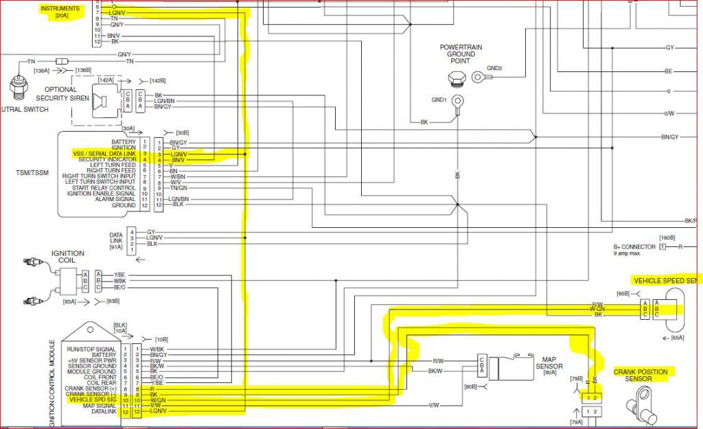

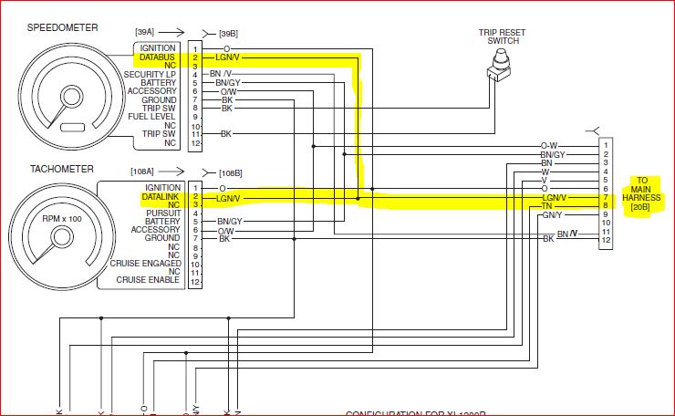

Tu as verifié le capteur et les prise comme dit dans les 2 liens que je t'avais filé ???
Jeu 4 Sep - 13:08 (2014)
Message (RESOLU) Probleme Compteur bloqué plus de LCD Répondre en citant
Si tu ne verifie pas les bases de ton circuit qui permettent au compteur et au compte tour de fonctionner tu ne trouveras jamais la panne.
Donc
1: demonter les plaques au cul du compteur et compte tour et verifier les branchements des prises.
2: verifier le branchement de la prise compteur/compte tour sous le reservoir.
3: verifier le branchement et l'etat du Speed sensor (demontage, nettoyage, remontage)

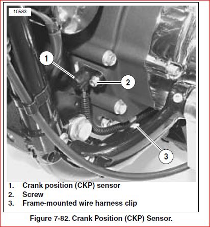

4: verifier branchement du crank sensor (debrancher la prise, nettoyer remonté)
5: debrancher prise TSSM, nettoyer remonter
6: verifier, nettoyer prise du faisceau principale du speed sensor (qque part sur la selle, photo dans l'un des liens que j'ai donné)
7: verifier nettoyer branchement de l'ICM
La vitesse de la brele est prise sur le speed sensor
La vitesse de rotation du moulin est prise sur le crank sensor
L'impulsion d'allumage est prise sur l'ICM
Le tout va au TSSM et l'extrapolation de l'ensemble des infos, donne, une vitesse, des RPM et une distance parcouru via le fil data
Donc si l'un des elements ne fonctionne pas ou mal ou l'info n'est pas transmise, y a rien qui peut fonctionner.

The crank position (CKP) sensor is a variable reluctance (VR)
sensor that generates an AC signal by sensing the passing of
the 30 teeth cast into the engine’s left side flywheel. Two teeth
are missing in the flywheel to establish a reference point. The
CKP sensor sends a signal to the Ignition Control Module
(ICM). This signal is used to reference engine position (TDC)
and engine speed. The CKP sensor is located near the lower
front left corner of the engine crankcase.

Je repars des compteurs, j'arrive a la grosse gaine qui part sous le reservoir, je devisse je le décalle pour avoir acces au branchement.
Je me dis aller on le debranche on le nettoie, et la
de l'oxydation bleu, etsurtout une pate cassée ! elle est cassé dedans, impossible de la sortir. Je prend un trombone et j'arrive a pousser et a le caller dedans, je coupe a la hauteur des autres pate et ca marche !
Dés que je rebranche j'ai eu le bruit de l'initialisation, j'ai mis le contact, compteur éclairé, LCD remarche Very Happy
