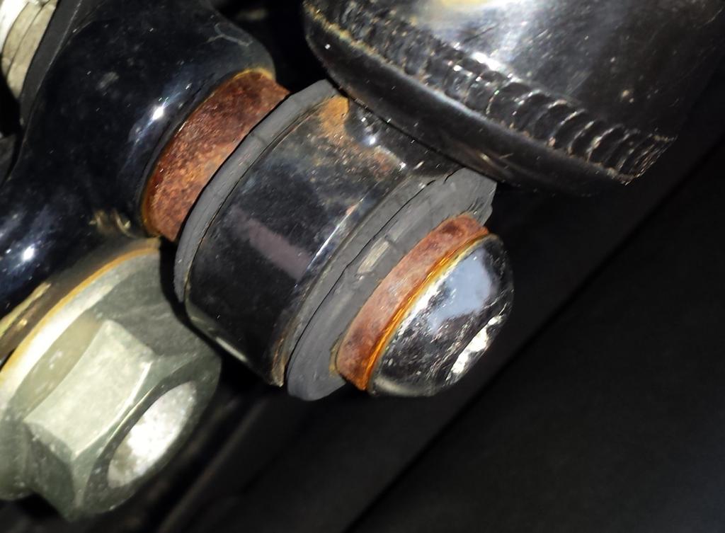

Quelqu'un sait comment s'appelle cette pièce toute rouillée à la base des mes amortos Progressive suspension ? Si oui, peut t-il me dire ce que je dois faire pour les remplacer et les ôter définitivement de ma vue ?
Merci pour vos réponses.

ce sont des entretoises ,pour les remplacer il faut surélever ta moto et dévisser l'écrou qui tient l'amortisseur ,c(est pas plus difficile que çà

Merci pour ta réponse rapide. Tu as les références d' entretoises similaires qui ne rouillent pas et tu sais où je peux en trouver ? ( zebiker , biker store, zodiac )
ps : c'est pour un Iron

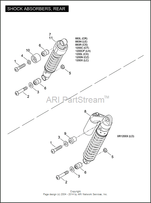

en fait tu n'as pas d'entretoise ,ce sont des rondelles Embarassed
n°3 WASHER 1/2 X 1-1/16 X 3/32 ref 6718
n°5 LOCKNUT 1/2-20 X 1/4 ref 7824

Les miennes sont rouillées mais tout de même pas autant que ça.
Tu peux les remplacer par de simples rondelles que tu trouves dans les magasins de bricolage.
