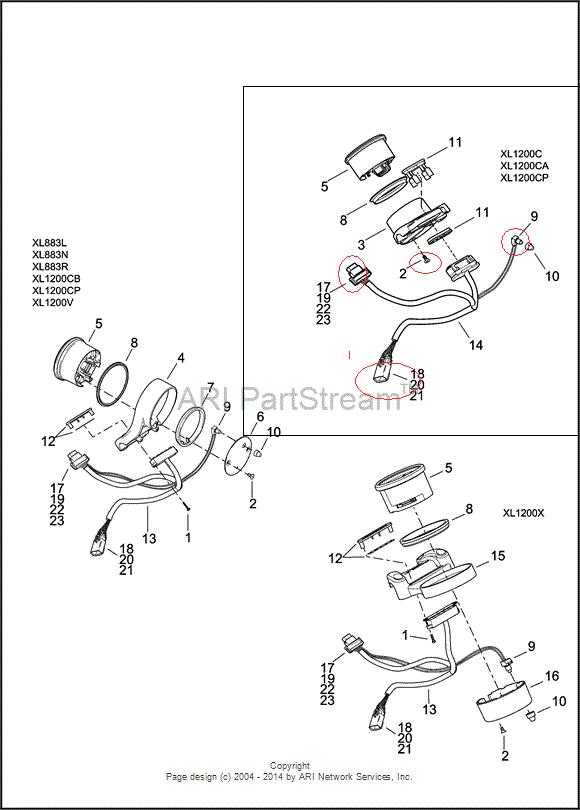

Sinon, comment avez vous procéder pour sortir le compteur de son support svp ? (Je n'ose pas tirer et ai peur d'abimer le chrome avec un tournevis)
Merci d'avance.
Dim 28 Sep - 16:43 (2014)
Message Question sur 1200 C de 2011 Répondre en citant
De mémoire il faut le déconnecter sous le réservoir(n°20)(pas besoin si tu modifies ton cable d'origine),après tu as 2 vis à enlever(n°2),il faut aussi oter le caoutchouc sur le bouton poussoir du reset compteur (n°10) pour accéder a un écrou tu tire sur le compteur et tu pourras déconnecter le pin du cable compteur (n°17),pour la barette leds il y a 2 vis

okay, merci pour toutes ces précisions et le schéma qui va bien, j'attaque la bête dans le courant de la semaine, en revenant du boulot. Je vous tiens au courant. Bonne soirée et encore merci.
Merci pour les infos et le shéma. Very Happy
Je me suis trouvé coincé hier, après avoir tout démonté, (les deux petites BTR, la vis de commande du reset, et la barette des diodes), le compteur ne voulait pas sortir de son bloc alu. Et je n'ai pas osé forcer, de peur d'avoir oublié un truc. J'ai tout remonté.
En fait il faut insister, mais c'est comme s'il était serti, je pense que c'est juste un "collage" des caoutchoucs qui empêche son glissement hors du support.

C'est exactement ça, le compteur tient dans son logement uniquement pas 2 vis... Okay
