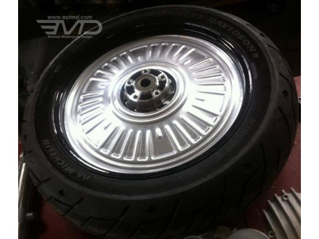

Inscrit le: 26 Nov 2013
Messages: 1 478
Localisation: 91 prés du cimetiere
Message roue gros rayon Répondre en citant
Stephanouze a écrit:
C'est bizarre parce que sur ma low rider 2014 ce sont des rayons standards et de mémoire il y a marqué Tubeless sur les Michelin Scorcher d'origine. Je vais quand même aller vérifier...
oui tous les pneus à structure recentes sont tous de tubless mais il faut mettre des chambres lorsque l'on a des rayons central

OLD SCHOOL91
Messages: 1 478
vigier91 a écrit:
salut a tous,
il existe un kit (bande + colle) a appliquer a l’intérieur de la jante a rayon (au niveau des écrous de rayons) pour la rendre étanche et donc, se passer de chambre a air
http://moto.caradisiac.com/Essai-Kit-L-P-Tubeless-Evolution-gardez-la-bonne…
oui , je l'ai vu mais sur harley les valves ne sont pas au centre alors j'ai peur que ça
fuit et à 139 e le bout
on a pas trop le droit à l'erreur Neutral

OLD SCHOOL91
Messages: 1 478
car les roues fat daddy à gros rayons ne se font pas
en 17/5.5 et comme ça je ne change pas mon pneus arriere Okay
je crois que c'est la bonne solution
