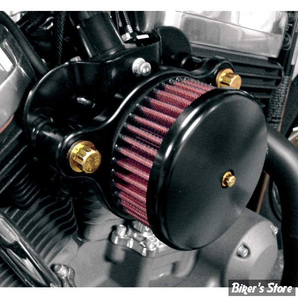

J'ai monté mon filtre à air Joker Machine la semaine dernière. Jusque là tout va bien, mais il y a un mais.
Ce soir je tombe sur des photos de filtres Joker montés et là ma surprise est de taille : j'aurai oublié une pièce au montage !
Je vous explique :
Là on voit la pièce qui sert de léger déport pour la base du filtre d'origine, dans laquelle passe les vis reniflards ainsi que la petite vis grise au dessus (dont je ne connais pas le nom).
Et voici mon filtre monté :
Du coup comparé à la première photo il me manque cette fameuse pièce de déport.
Mon gris m'avait spécifié de ne pas la remonter, mais quand je vois ces photos j'ai le poil qui s'hérisse... C'est grave docteur ?
Merci de vos réponses, bonne soirée !

Non cette pièce n'a aucun intérêt dans ton cas ...

C'est ce que je me suis dis en la voyant, et vu que tout s'est emboîté nickel je ne voyais pas pourquoi il m'aurait fallut la mettre.
Ca me rassure déjà un peu merci...!

comme pepito,cette piece ne te sert qu'en config boitier d'origine.

Non, y'a pas d'obligation de la remonter... Les vis des reniflards servent à maintenir l'ensemble filtre/injection en place. Okay

La pièce va changer l'écartement entre le corps de l'injection et ton filtre, regarde si ton filtre appuie bien contre l'injection et si il est bien parallèle.
Si c'est le cas elle ne sert effectivement à rien.

+1 (mais) la pièce est 'ajourée' au niveau des reniflards et aussi fine que du papier à cigarette ...

Mr. Green Ps du coup la vis qui tient la pate ne sert plus à rien non plus, tu peux la virer ... Mr. Green

En effet j'ai laissé la vis du dessus (par peur de la retirer pour rien).
Le filtre est tout à fait parallèle à l'injection et les longueurs de vis reniflards semblent en effet faites pour le positionner de cette manière.
