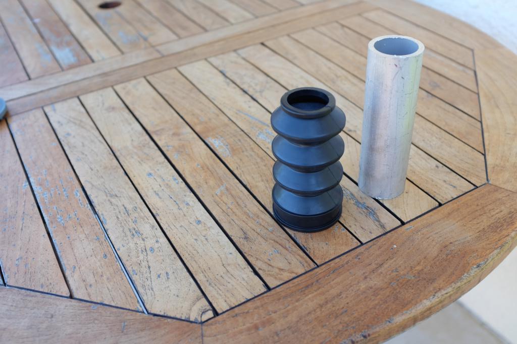

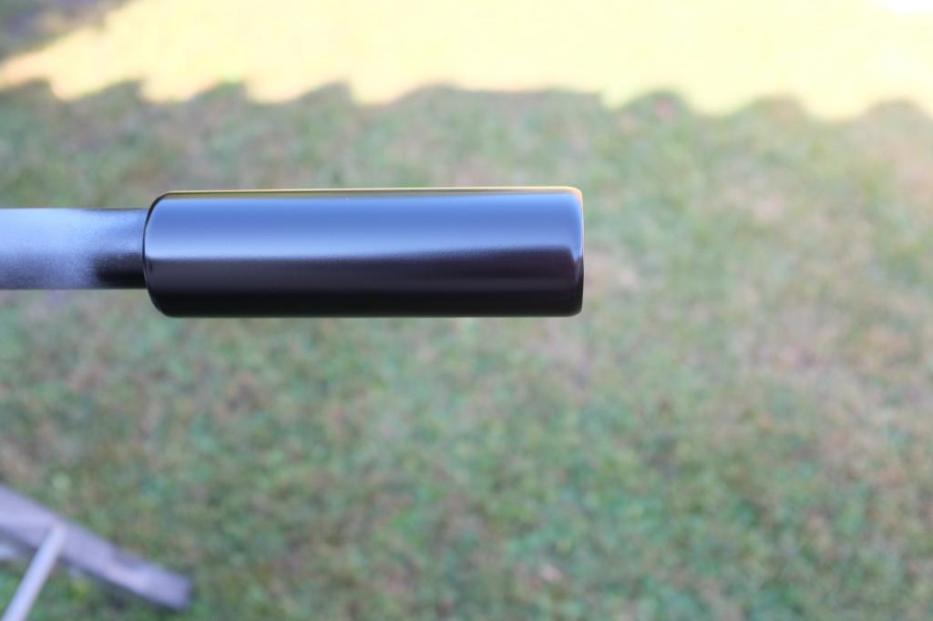

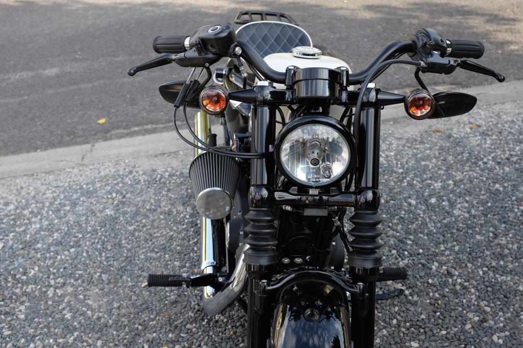

bonjour a tous, je vous présente la fabrication de mes enjoliveurs de fourche,bon ce n'est pas grand chose mais une petite economie de 100 euros!
alors en premier j'ai trouvé a mon boulot du tube alu avec un diametre interieur de 39,5 mm. par contre l'exterieur fait 50 mm donc j'ai cassé l'arrette pour que cela s'harmonise avec les tés de la fourche.
comme je demonte j'en profite pour y mettre des soufflets!
pour eviter les vibrations des fourreaux un petit percage et taraudage de 5 et une vis de blocage!!
pour le bas entre le fourreau et le té un petit joint que j'ai découpé dans de la feuille de cahoutchouc de 1mm.
ensuite mise en peinture apret de marque julien,peinture noire de marque julien,et finition avec vernis!
voilou!

C'est joli même si ça ne sert à rien, mais techniquement ça n'est pas un fourreau. Appelle ça enjoliveur, ou cache-tube.
Les fourreaux il y en a deux, ils sont de part et d'autre de la roue avant, et viennent y coulisser les tubes de fourche.
