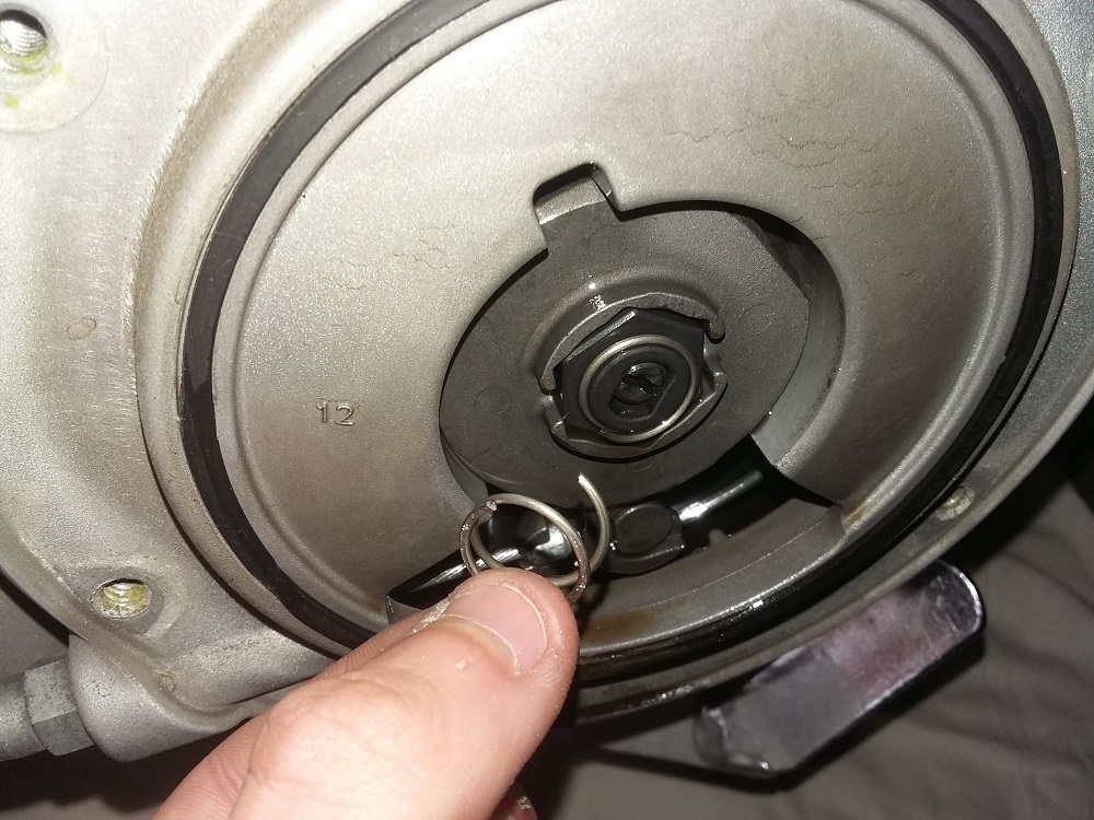

Alors après ouverture de la trappe d'accès, première chose que je vois : le ressort pour vis de réglage est cassé...
Est-ce que tout bêtement mon problème ne pourrait pas venir de là?
Du coup j'ai réglé ma garde interne et enlever le morceau de ressort cassé...résultat c'est pire! Neutral
Vitesse passe mal et sont dures...et la moto embraye trop rapidement.
Maintenant la grande question : Est-ce mon réglage interne (réalisé à l'aide du tuto de Samourai21) qui est mauvais? ou est-ce le fait d'enlever le ressort cassé?
j'aurai du tester la moto en enlevant le ressort et sans toucher à la garde interne pour voir...
Si vous avez des suggestions n'hésitez surtout pas; toute aide est la bienvenue! Okay
si ça pouvait être que ce ressort...
Mar 14 Juin - 19:30 (2016)
