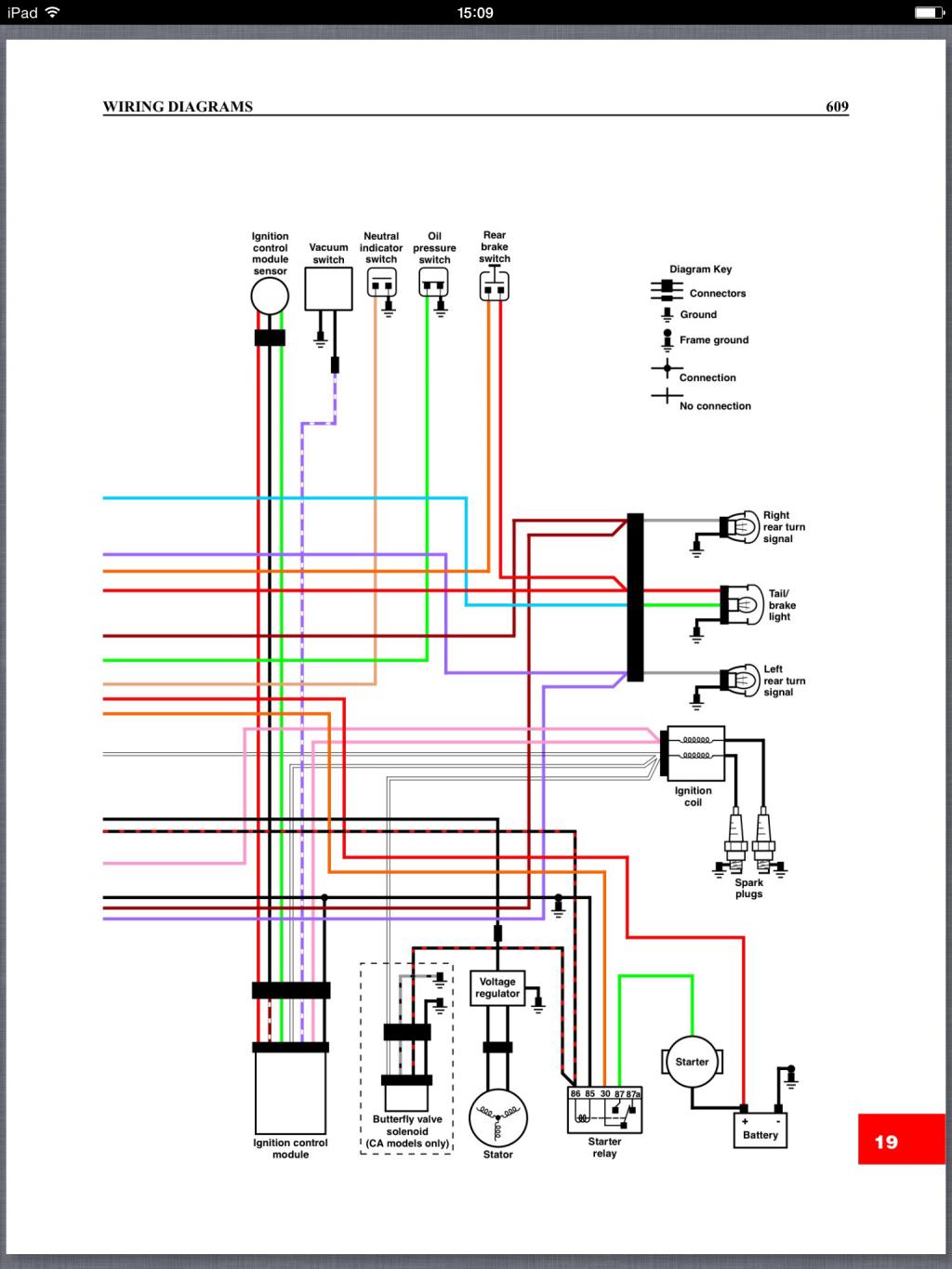

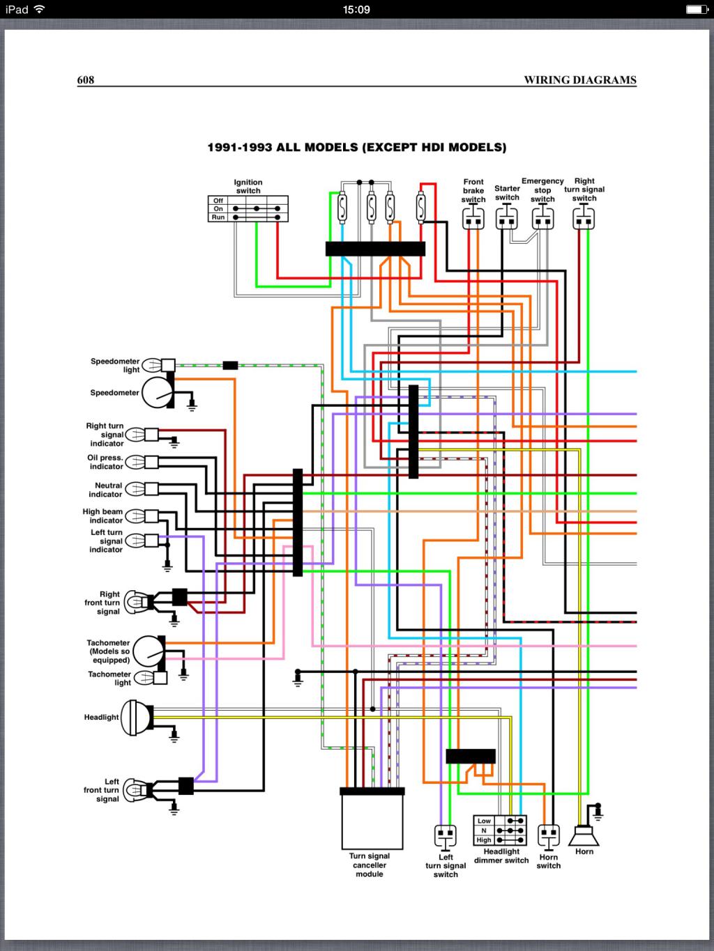

Ok voilà le schema elec.

Parcontre juste une question, les gros traits noirs, c'est quoi? les broches ou sont reliés les fils? des "sucres"?

Tu as les fils noir qui correspondent à la masse ou moins de la batterie si tu préfère. Mr. Green
Quand au gros traits noir ou plein de fils se croisent ce sont les connecteurs du faisceau d'origine type deutsch.
