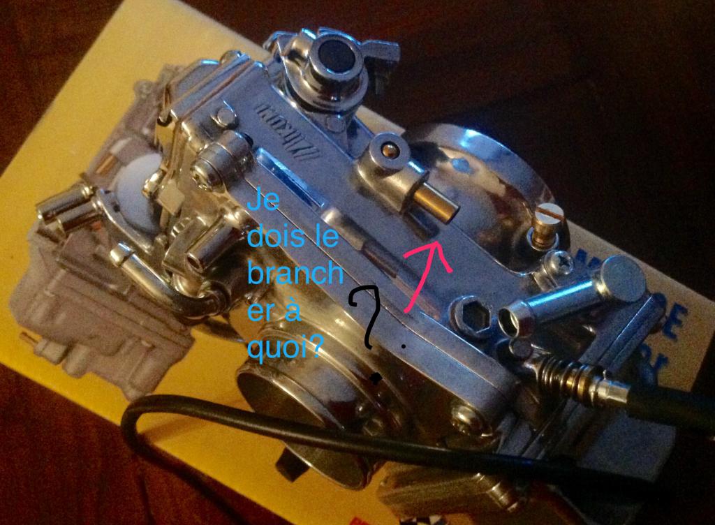

Salut mannixxx, je viens de me payer le même carbu que toi, tu peux m,expliquer comment tu l'as fixé côté pipe et avec quel adaptateur?
Merci à toi

Y as les liens des adaptateurs en première page Okay

Ollivier
Inscrit le: 27 Fév 2016
Messages: 1 363
Localisation: Aveyron
Message Mikuni HSR42 TM42-6PK (polish) adaptable ? Répondre en citant
Désolé je trouve pas ou ça ne marche pas!

Ollivier

MannixxX
Inscrit le: 18 Sep 2013
Messages: 4 163
Ça c'est le branchement de la durite du trop-plein de la cuve…
Dans ton kit tu dois avoir une durite noire d'une vingtaine de centimètres que tu branches dessus et que tu fais mourir sous le cadre.
Pas besoin de collier de serrage il n'y a pas de pression là-dedans.

Ollivier
Messages: 1 363
Non, lá Mannixxx tu te trompes, la durite de trop plein c'est ça:

Ollivier
Messages: 1 363
Mannixxx peux tu me décrire comment tu l'as fixé coté pipe Embarassed ? Et avec quel adaptateur?

MannixxX
Messages: 4 163
Toi t'as pas lu la page 1 !!!… Photos et liens sont montrés.

MannixxX
Messages: 4 163
j
Ah oui effectivement… Ça doit certainement être la connexion pour un robinet à dépression.
Je ne l'ai pas sous les yeux et je doit avouer que ça fait longtemps qu'il est monté. Je n'en ai plus trop le souvenir.
Tu veux que je tente de te faire quelques photos ?
Sam 21 Jan - 20:26 (2017) Visiter le site web du posteur
Ollivier
Messages: 1 363
Oui, avec plaisir, pour les photos Okay
Pour la fixation je trouve pas tes liens, excuse moi! Shocked
