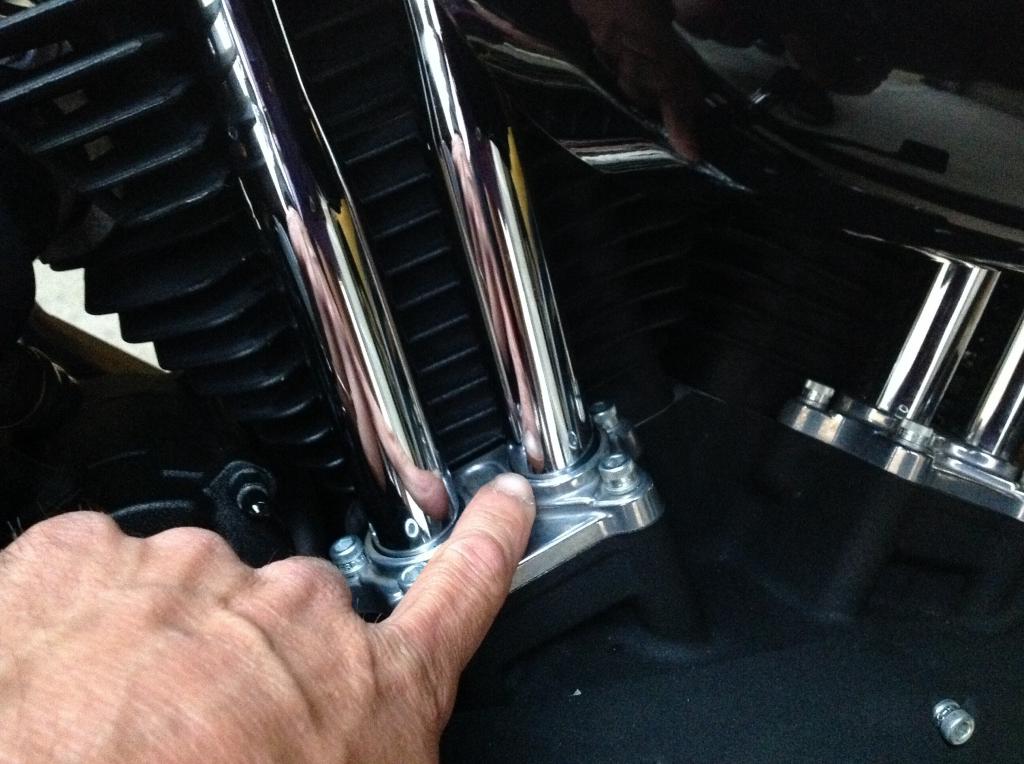

Elle a redémarrer 2 h après du coup je part rouler tout est ok à part quelques raté et la soucis je vois des traces d'huile sur mes vances je m'arrête j'entend des claquements au niveau des tiges de culbuteurs et je voit une fuite d'huile à la base sur une des tiges, je met la main dessus et la ça résonne comme un claquement ou un jeu dans ma main dans cette mme tige alors que ds les autres je ne sens rien.
Je suis un peu en panique surtout que mon problème à la base n'était qu'un soucis de batterie. La brèle à 5000 bornes et 2 ans je précise.
Quelqu'un peux me dire si c le problème est connu et qu'est ce que je risque.

En photo c plus parlant légère fuite d'huile sous pression (forcément) et sensation de claquement et de jeu lorsque je met la main sur la tige de culbuteur ( tout ça pour à la base une putain de batterie c ça qui fou)

tu sembles avoir 2 Pb indépendants...et ta fuite ne parait pas monstrueuse (en fait je ne vois rien sur ton image..)

Je pense comme Kagou, sans doute 2 problèmes distinct et je te le souhaite.
Tu as une fuite au niveau du tube enveloppe de tige de culbuteur. Peut-être que du coup il y a un léger jeu qui engendre les vibrations que tu ressens sur le tube. Ça serait beaucoup mieux qu'un culbuteur ou une soupape HS. En revanche pour changer ce tube ou son joint je me demande s'il ne faut pas déculasser....

Désolé Kagou mais non rien de particulier de fait sur la brèle et pas de voyant allumé et huile moteur ok.
Est ce qu'un joint d'embase de tige de culbuteur peux se mettre en vrac suite à des soucis (électrique) multiple essaie de démarrage?
Comme il y'a légère fuite (essuyer sur la photo) en fait c à la base du cache tige, il y'a forcément un soucis de joint.
Est ce que ce soucis de joint peux créer un jeu dans la tige de culbuteur ?
Est ce que c grave pour la vie du moulin et est la brèle à 26 mois dc est ce que HD va faire qq. chose??
Je rappel que qd j'ai essayer de démarrer j'ai entendu un bruit de ferraille (comme précisez dans mon post plus haut)

Commence deja par tester ta charge batterie.
Moteur tournant, tu dois avoir entre 13,6 et 14,5 V aux bornes de la batterie.
Si ce n'est pas le cas:
REgulateur HS ou Alternateur HS.
Donc tu charges ta batterie, tu roules et quand y plus de jus ca coupe.
Une fois que tu auras deja testé ca, on verra pour le test de l'alternateur.
Si ta brele a 2 ans , possible que le regulateur fasse parti de la serie defectueuse et non remplacé. Pour en etre certain, voir le post sur les regulateurs, la fourchette de n° de serie (periode de fabrication) est dedans.
Pour le bruit, a voir d'ou ca vient mais rien a voir avec la batterie
Et le jeu la ou tu montres, c'est l' enveloppe des tiges de poussoir, par lequel redescend l'huile dans le bas moteur. Les tiges sont a l'interieur.
L'huile redescend par gravité.

Bien d'accord qu'elle redescend par gravité mais c le fait quelle sorte et qu'il un jeu dans l'enveloppe de la tige du culbuteur qui m'inquiète.

Me semble que mes covers de tige bouge aussi, (u peu la flemme d'aller verifier, il pleut) mais perso, ca ma jamais inquieté plus que ca. Tant que ca pisse pas l'huile en continu Mr. Green
