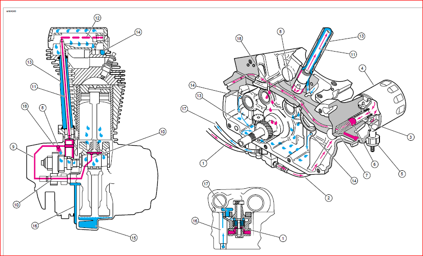

mon impression: tige pas rectiligne d'origine qui gene la lubrification Arrow soupape qui force Arrow tige de plus en plus tordu Arrow soupape qui force de plus en plus Arrow callage au démarage
Dim 26 Oct - 07:23 (2014)
Message Démarrage sur forty eight Répondre en citant
Les tiges sont creuses, l'huile monte sous pression a l'interieur pour venir graisser les axes des basculeurs et est ensuite recupéré dans le haut de la culasse pour redescendre par gravité dans le bas moteur via les covers des tiges.
Dim 26 Oct - 07:49 (2014)
Le Steur
Inscrit le: 28 Avr 2014
Messages: 1 612
Localisation: Nord
Je ne vois pas comment l'huile peut remonter sur les tiges, avec ses petites pattes ? Laughing
Pour moi y a que 2 systèmes possible, soit il y a des conduits qui ammènent l'huile aux culbuteurs soit c'est la tige qui sert de conduit, mais tout cela se fait sous pression donc pas possible autour de la tige.
Édit : Ah voilà, merci la citrouille pour ce joli schéma ! Okay
