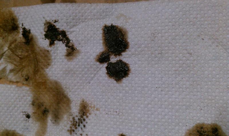

En fait c'est consécutif du fait que l'ancien proprio ai roulé sans huile ( et moi aussi puisque je ne savais pas qu'il y avais une fuite elle été déjà vide ). Du coup les disques ont du glacer et aujourd'hui ils se désagrègent. Il y à des résidus noir dans l'huile de primaire mélée à la limaille, mon embrayage patine et encore plus à froid et ca s'accentue en duo.
Donc je pense que les disques ont chauffés sans huile et se sont litéralement désintégrés. Alors avant de me retrouver avec un embrayage lisse qui va me flinguer la cloche et le plateau de pression, je préfère ouvrir et changer Wink. Au grand pire des cas, ce ne sera pas ca, et je garderais les disques pour la fois ou ce sera vraiment ca. Mais ca coute ( presque rien ) d'essayer, surtout que je vois pas ce que ca peux être d'autre.

Je m'explique, J'ai pas de soucis ( 0, réellement ) avec la boite, donc tout le système de séléction est ok ( je pense mais je peux me tromper, j'éspère pas Smile ), après 3 vidanges pas de limaille spéciale, vraiment juste 2 - 3 merdes ultra fines, donc les pignons ont surement pas trop souffert, et la boite chante pas ce qui signifirais que les roulements sont encore plus ou moins en état ( encore que les roulements c'est 40 euros de pièces, ca ira au pire Smile ).
Par contre pour le noir de la photo, à part l'embrayage qui part en couille, je ne vois pas ce que ca peux être. Si tu as une autre idée de quoi ca peux venir. J'ai posté plein de photos de mon primaire quand on la ouvert pour refaire le joint, et ca semblais bien propre pour avoir tourner sans huile. Rien ne semblais avoir bleuie ou rouillé.

Slt Olivier ,ben pour moi c'est des residus de garnitures d'embrayage brulées a 1" vue ! et comme l'embrayage a fontionné a sec c'est normal !
