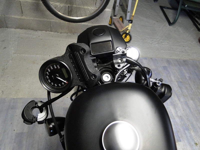

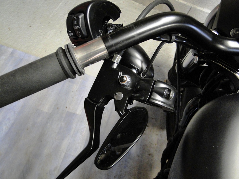

Commence par enlever les commodos gauche. La coque métallique maintient le grip en place, regarde les rainures sur la photo:

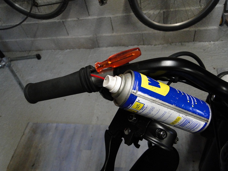

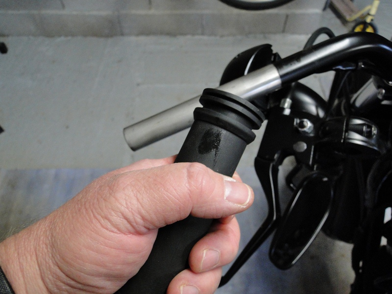

Ensuite, démonte la poignée gauche - ce qui peut être un peu délicat puisque H-D l'a collé. Il suffit d'injecter un peu de WD-40, d'attendre un peu et de tourner et vriller pour que le caoutchouc cède:
A droite, aucun problème, ça s’enlève en ouvrant les vis. Fais attention à bien protéger ton réservoir contre tout ce qui pendouille. Mr. Green

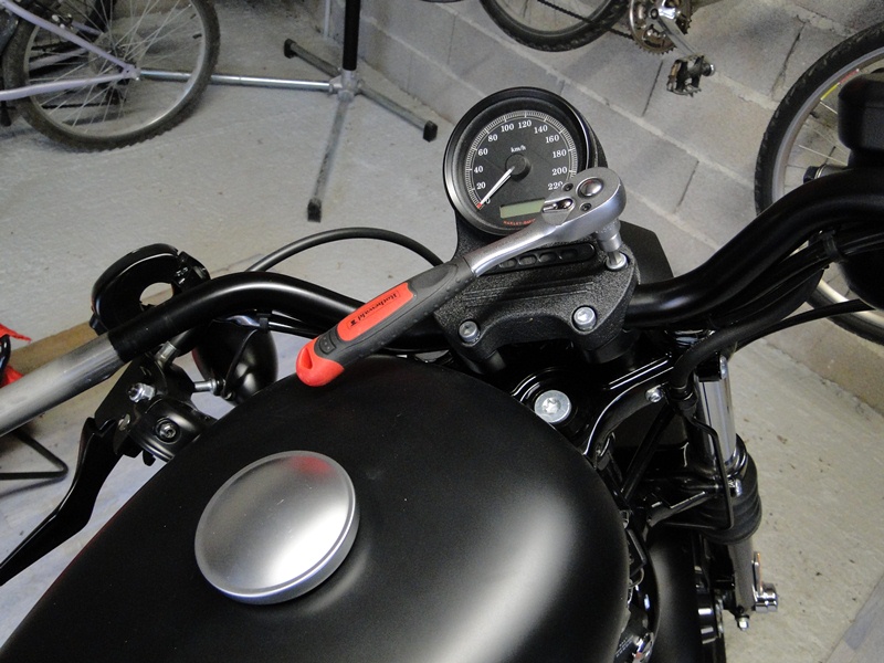

Ensuite, ouvre les quatre vis qui tiennent le guidon:

Le seul "problème" que tu pourrais rencontrer, c'est qu'il faut jouer avec le guidon un peu pour sortir les poignées - à cause de la longeur des câbles, tu verras.

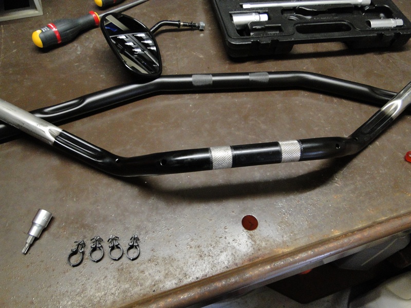

Bref, installe le nouveau guidon à la place de l'ancien. J’espère que tu as acheté un modèle avec un emplacement pour le passage de câbles - regarde le comparatif ancien / nouveau guidon:

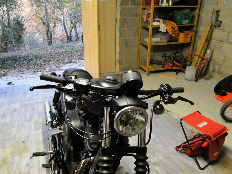

Le look final est d'enfer:
Le câble de l'embrayage est effectivement un peu trop long, tu pourras toujoiurs le changer contre un modèle de 53". Moi, j'ai roulé comme ça.
