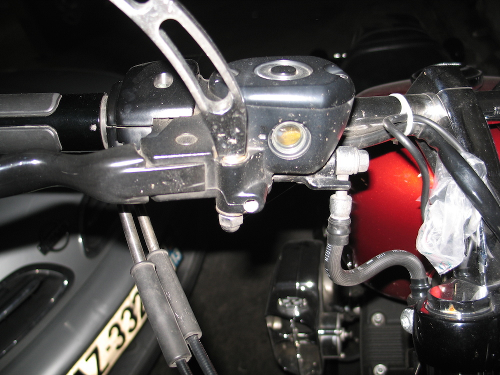

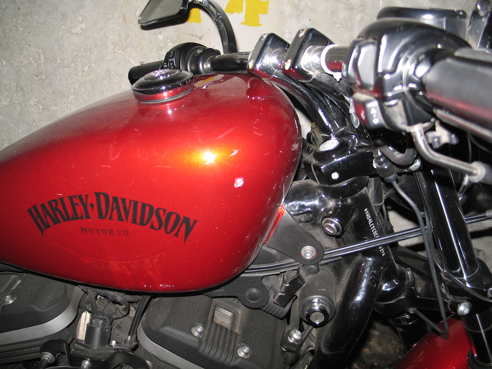

je viens de descendre au garage verifier la longueur des risers,ils font bien 4,5 ",je te joins 2 photos pour te faire voir la butée du maitre cylindre que j'ai limé pour deporter un peu la durite sur l'exterieur et la deuxieme sont les degats sur le reservoir ,mais avec 80 cm tu ne devrais pas avoir ce probleme

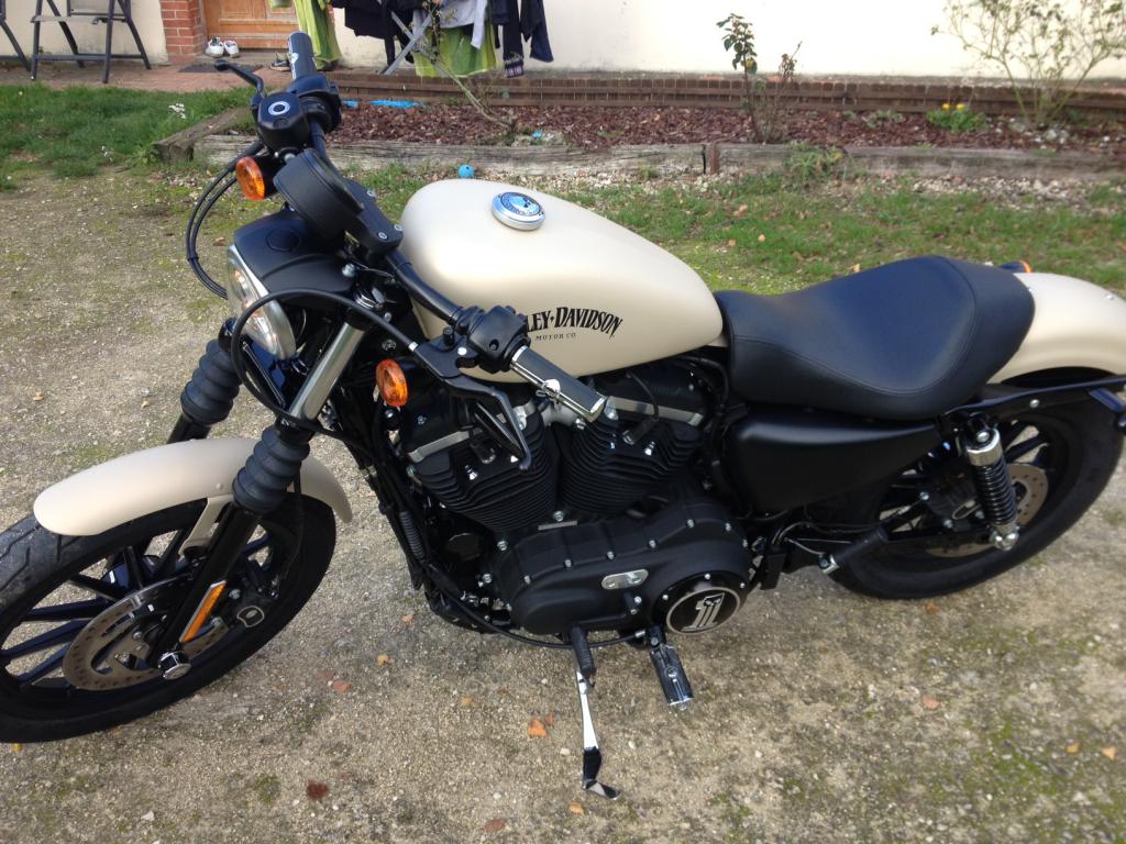

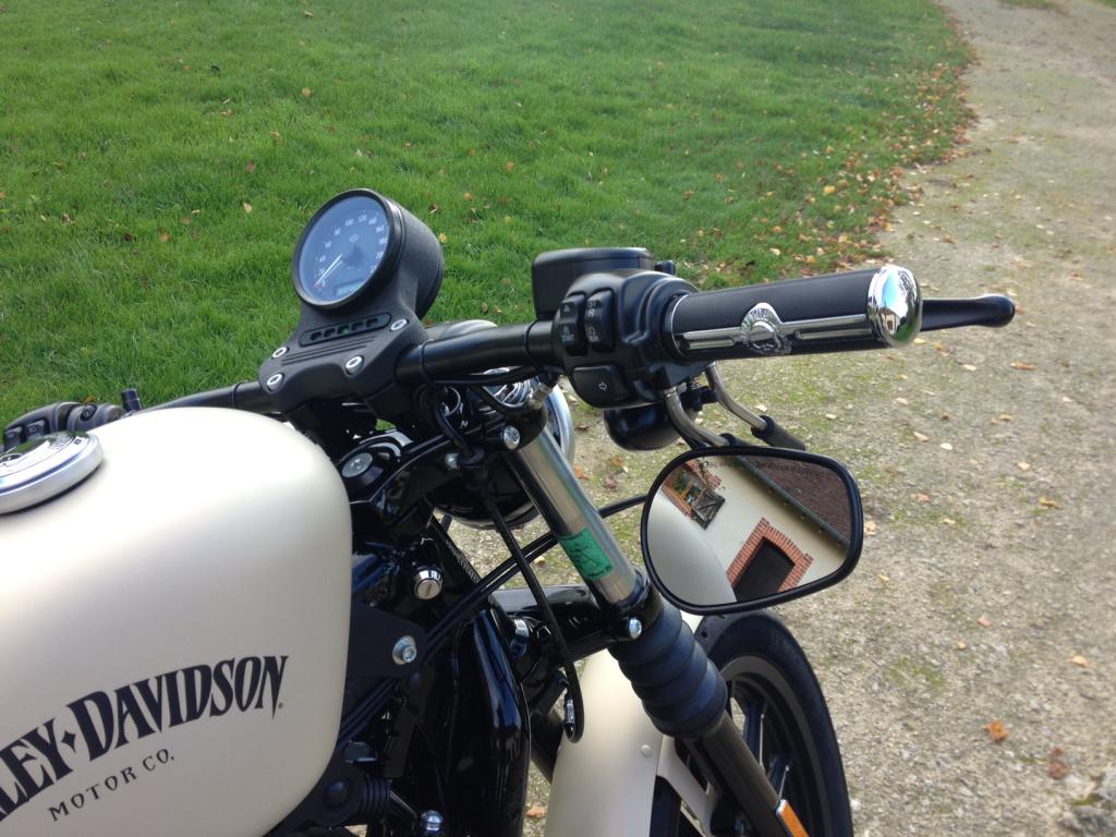

voila c'est ok pour le dragbar , j ai fait de la négo !! monté par hd (du fait de ma garantie) et sans changer durites ni cables et tout est ok comme quoi il ne faut pas ce laisser faire Okay Mr. Green
j adore le style et au niveau pilotage, je trouve très maniable maintenant reste à trouver une astuce pour le compteur, mettre un plus bas ou le déloc Mort de Rire

l idéal pour épurer ça serait un compteur dans le riser , car déporté c'est pas facile a regarder .
