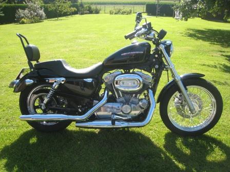

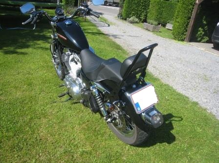

Une tof de ce que donne la selle sidekick (confortable et bonne position de conduite) et le sissy-bar commandés et montés. C'est vrai que ce n'est pas très discret mais j'aime bien l'ensemble, ça lui donne un petit côté rétro et pour la fixation de bagages, c'est top.

C'est un XL883Low de 2007 et voici les ref. du sissy-bar :
- Montant sissy-bar ref 51146-10 132,91€
- Kit fixation adapté zxl02 26€
- coussin de dosseret ref 52631-07 (+- 40€)
- la selle est une Sidekick (199€, cuir), aussi de chez HD
Tout vient de chez Zerider
