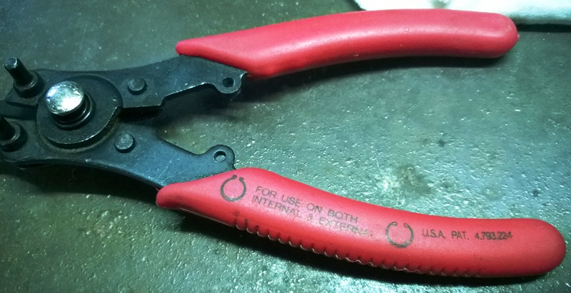

pour commencer, je ne suis pas trop sûr de l’appellation exacte de la petite pièce métallique qui se clipse sur une vis ou un boulon (=bolt) pour éviter que la pièce ne se détache ou se perde.
Ces pièces s'enlèvent (ou se mettent en place) à l'aide de cet outil sur lequel il y a un dessin du "clip" en question:
En remontant le levier de mon embrayage, j'en ai endommagé un de ces "circlips", mais il tient encore ... et en nettoyant la tronçonneuse (aucune blague, hein!), j'en ai pété un autre. Je me suis dit que je vais racheter un sachet de ces trucs, mais ...
... mais j'ai deux questions:
1. Savez-vous si les dimensions US et Europe sont différentes? Ou est-c e que je peux en acheter dans n'importe quel magasin en France?
2. Le "circlip" qui maintient le boulon de l'axe arrière, par exemple, est différent (celui de la tronçonneuse aussi): on n'a pas besoin de l'outil montré en photo, ça s'enlève autrement. Je dois avouer que j'appuie tout simplement avec un tournevis plat, ce qui n'est peut être pas la bonen méthode ... Bref, est-ce que les deux sortes de "circlips" sont compatibles, i.e. interchangeables?

Je pense que si le diamètre de l'axe et la profondeur de la gorge sont les mêmes ça devrait être interchangeable.
J’ai vu comme toi qu'il y a un circlip sur l'axe du levier d'embrayage par contre c'est une espèce de rondelle fendue qui est sur l'axe qui relie la tige de poussée au maitre-cylindre arrière, je ne voie pas trop la différence au niveau retenu, peut-être une question d'accessibilité pour la pince ?
Au pire pour dépanner une petite goupille ferait l'affaire en attendant.

Pour la moto, je suis peu inquiet, le levier tiendra. Pour la tronçonneuse, c'est autre chose, ce clip tient l'axe de entrainement de la chaîne - donc danger s'il lâche. Neutral
C'est justement le diamètre qui m'intrigue!
Je voulais tout bêtement acheter un assortiment de ces trucs dans une quincaillerie ou sur le web - mais c'est bête d'acheter une trentaine de clips qui ne servent plus à rien car pour l'Europe (ou USA) seulement.
Et c'est sûr que la pince "à circlips" (je crois que le terme français correct serait "serre-clip", mais aucun de mes dictionnaires ne connait seeger ring) ne peut servir que sur des trucs avec œillets - les autres, comme sur l'axe arrière ou le maître cylindre du frein, s'enlèvent autrement.

Le terme français serait "anneau élastique" maintenant, c'est comme la fermeture zippée, personne n'utilise ce terme, et ça prette à confusion avec la rondelle élastique. Ça se démonte bien avec un tournevis.
Maintenant, le plus simple est de mesurer le diamètre de fond de gorge et la largeur de gorge au pieds à coulisse.

oui les dimension sont différentes
en US c'est des pouces . je t'apprends rien je pense mais ça s'applique à tout , y compris aux circlips
Sam 25 Oct - 20:56 (2014)

Pareil, et en monter un qui va "à peu près" est un bon moyen de le perdre, et ce qu'il retient avec.

le circlips c'est bien mais et la pince??? moi j'en ai une, un pote qui roule avec des japy en a 4 et bah y en a pas une seule qui convient pour démonter les circlips qui maintiennent les repose pieds! .
En fait c'est les picot qui sont trop gros alors y a t il des pinces à circlips US?
