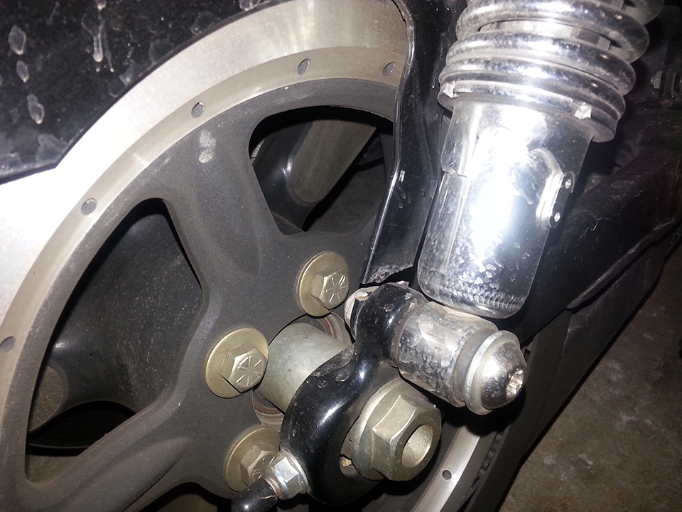

Petit déterrage...
Et oui, encore un truc... Ou tout du moins, je l'ai déjà eu ce souci...
Voila ce que j'ai vu ce matin arrivant au boulot...
2 caches courroie en 1 an... Et les 2 fois cassé pile au même endroit... C'est normal ça?
Personne ne m'a dit que c'était un consommable ce truc... Evil or Very Mad
Mon conces' va finir par ce demander ce que je fout avec ma bécane...

si t'en as pété 2, c'est qu'il doit y avoir une 'force exercée' sur la partie qui casse... c'est étonnant.... t'aurais pas du jeu entre la vis d'amortisseur et le trou de fixation au bras oscillant ??   Shocked

La courroie est bien tendue ? elle vient pas taper le cache par ex ?
Et idem pour l'amorto, vérifier que tout est bien serré

Je veux bien croire à un dégaut sur la 1ere pièce, mais là, 2 fois pareil....
Y'a comme un loup, non?? Shocked
Déja vu qu'il n'y à aucune contrainte sur cette pièce, je me demande comment elle peut casser comme ça... scratch scratch
F@b & Nod : je n'ai rien remarqué d'anormal... La courroie semble être tendu normalement aussi... Mais je vais tout de même regarder à nouveau...

la première était cassée au même endroit ?
y a forcément une contrainte   Crying or Very sad

Pour ce qui est de la contrainte, hors mis l'amorto', y'a rien de mobile à cet endroit... scratch
Az : bin je leurs est envoyer un mail avec photo ce matin... Suivi d'un coup fil...
Ils vont regarder ça quand je leur amènerais la bécane... Le souci, c'est que dans le meilleurs des cas, ils vont encore me changer la pièce et basta...
Ce qui m'inquiéte le plus, c'est qu'une fois la garantie passé, à ce rythme, je ne suivrais jamais financièrement parlant...
