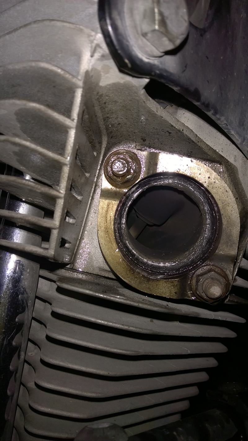

L'écrou de gauche qui fait le larron:
De profil il est pas mieux:

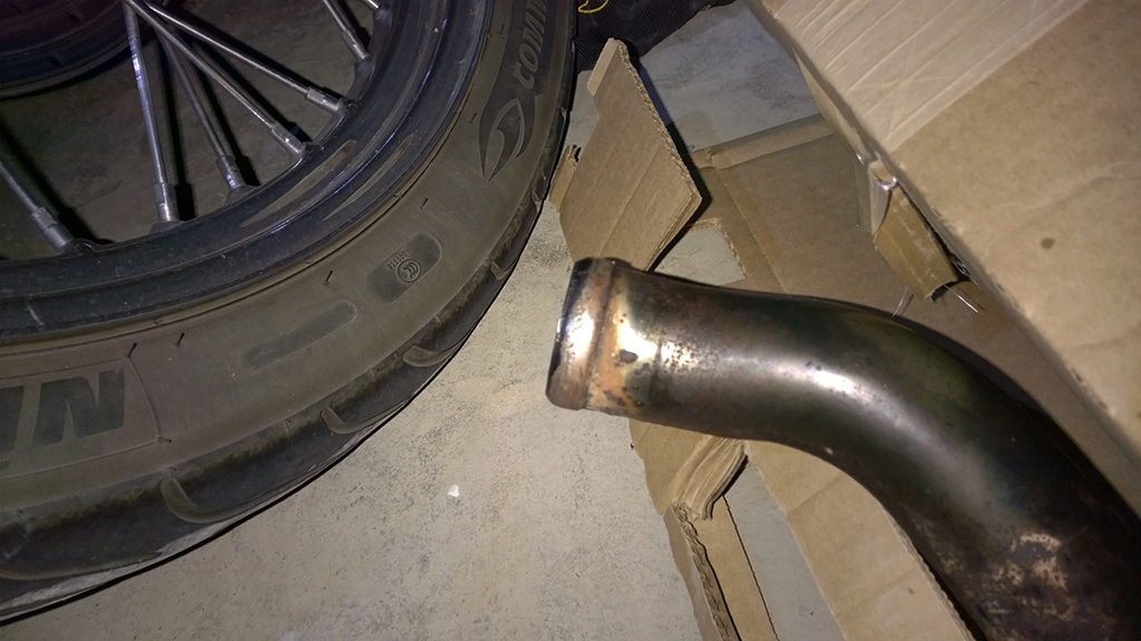

Et enfin, Mr le collecteur "je me casse cette bague elle me saoule" (désolé, mon tel a fait la mise au point sur le pneu, enfin, j'ai pas vérif, et j'en avais marre)
Au final, j'ai tout rangé en laissant tout démonté, je ne sais pas trop quoi faire. A votre avis le collecteur est foutu? Ou juste la bague? Autre? Et comment enlever cet écrou? Sortir le goujon? (je suppose que c'est un goujon dans le bloc) Comment ça se passe, pince étau?

Pour tenir la bride de serrage sur le collecteur, il y a un genre de clip qui se met derrière le bourrelet du collecteur et qui l'empeche donc de sortir.
Seulement avec le temps et la chaleur, il rouille, s'use et se casse. Ce qui explique que tu ais pu sortir le collecteur sans enlever la bride.
Donc ton collecteur doit etre encore bon.
Pour l'ecrou bloqué et en partie arrondie..... WD 40 et encore WD 40.....
L'avantage tu n'as plus le collecteur pour t'emmerder. En plus cylindre avant, y a de la place.
DOnc une fois bien gavé de WD et apres avoir laisser agir, tu prends la douille qui pas bien, tu mets une tige de prolongateur de cliquet sur ta douille et avec une massette ou un marteau( pas celui de forgeron quand meme) tu tapes avec delicatesse mais fermeté dans l'axe pour decoller le filet.
Ensuite tu essais de desserer en y allant en douceur pour pas finir d'arrondir l'ecrou
Demonte aussi avant l'ecrou qui obeit a tes demandes, tu diminueras la contrainte sur l'autre
Te faudras pour le remontage, chager les clips (qui donc sont HS) et les joints tressé d'etancheite qui ont du bien ramasser.

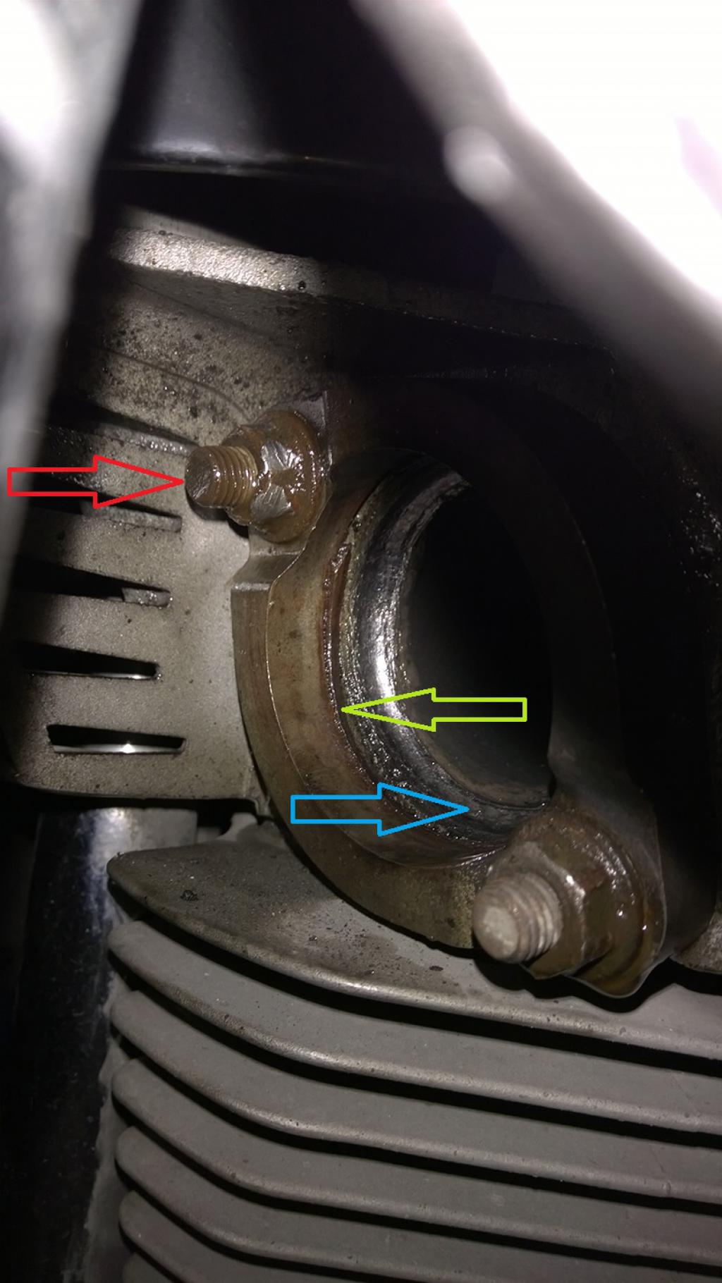

Message Ecrou capricieux et collecteur sauteur Répondre en citant
En rouge le sens ou faut taper (en ayant mis la douille bien sur et une rallonge)
En vert ce qui reste de ton clip
EN bleu le joint
Un conseil, change les joints des 2 collecteurs et les clips egalement ( c'est pas pour le prix et ca n'en sera que mieux). Te fais pas chier sur le net, si tu as un gris ou un cons pas loin pour ce genre de truc ca va encore. Sur le net avec fdp, tu en seras a un poil au meme prix

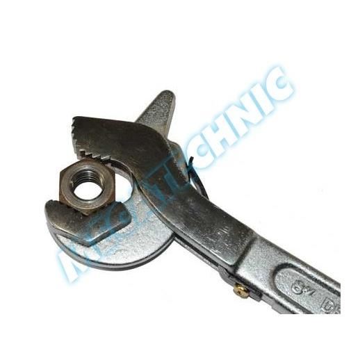

Sinon ce genre de clé ne passe pas ? :

J'ai essayé la clé pipe métrique, mais la taille en dessous ne rentre pas, j'ai pas trop voulu abimer l'écrou en la forçant. J'ai remis du WD40 et verrai ça ce soir.
Je vais essayer de voir pour ces clé à choc sur allume cigare aussi.
Pour la chauffe, ça va être compliqué.
Et je ne pense pas Stephanouze, à mon avis ça ne passera pas dans l'espace entre les ailettes du bloc, et même comme ça, je ne suis pas sûr qu'il y ait suffisamment de débattement pour la faire tourner. Oui, quitte à avoir un écrou foireux, autant prendre le plus difficile d'accès. Heureusement dans un sens que le collecteur soit venu tout seul.
