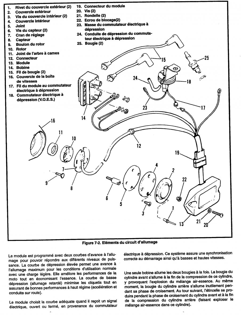

Bonjour, je cherche des infos sur mon capteur d'allumage de mon sporst de 1991, je dois le changer je pense et viens de demonter la trappe
, est ce qu'il y a un moyen de savoir si il est mort ou pas? il y a 3 files (rouge, noir, vert ) dans une petite boite noir qui mene a rien ! Exclamation Rolling Eyes
si vous avez des photos ou liens pour comprendre tout ca et surtout le demonter, je prend Rolling Eyes
merci

Salut ,
regardes ça si ça peut t'aider :
Arrow l'autre jour tu parlais de module d'allumage et maintenant de capteur ! est ce que t'as resolu ton soucis de module avant ?

salut, merci pour ce schéma j y vois plus clair , effectivement comme ma harley ne demarre toujours pas parceque je n'ai pas d'etincelles , j 'ai cherché un peu partout , jai commencé par changer le module d'allumage qui n'a rien changé, et je pense maintenant que c'est mon capteur d'allumage qui est grillé, en ouvrant le cachedu capteur c'etait completement rouillé a l'interieur, et le capteur et legerement fondu.
