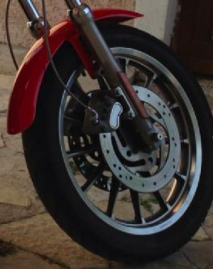

Peulims
Inscrit le: 06 Oct 2013
Messages: 232
Localisation: Marseille/La Ciotat
ceux sont celles là
En ce qui concerne l'état bah c'est bien noire j'ai envie de te dire

eagle52
Messages: 685
Salut ,
les parties polies sont vernies et a mon avis le vernis a sauté et a moins de poncer pour l'enlever et repolir , et revernir ensuite , y a pas d'autres solutions malheureusement , pour ravoir quelque chose de nickel Crying or Very sad

Peulims
Messages: 232
Le contour ça va c'est uniquement les rayons qui sont noirs (ceux sont les rayons "granuleux") et je me demande aussi si c'est pas cause perdue  Crying or Very sad

eagle52
Messages: 685
re ,
Desolé , on se rends pas bien compte sur ta photo Embarassed
sur ce type de jante c'est normal que les "rayons" (on dit plus que ce sont des batons sur des jantes en alu ) soient noirs Wink

Messages: 10 379
Les jantes de R comme celles d'Iron ont les rayons (batons) peints en noir, sauf la tranche extérieure qui est polie/vernie.
Donc si tu veux des jantes entièrement polies,  bon courage... Mr. Green

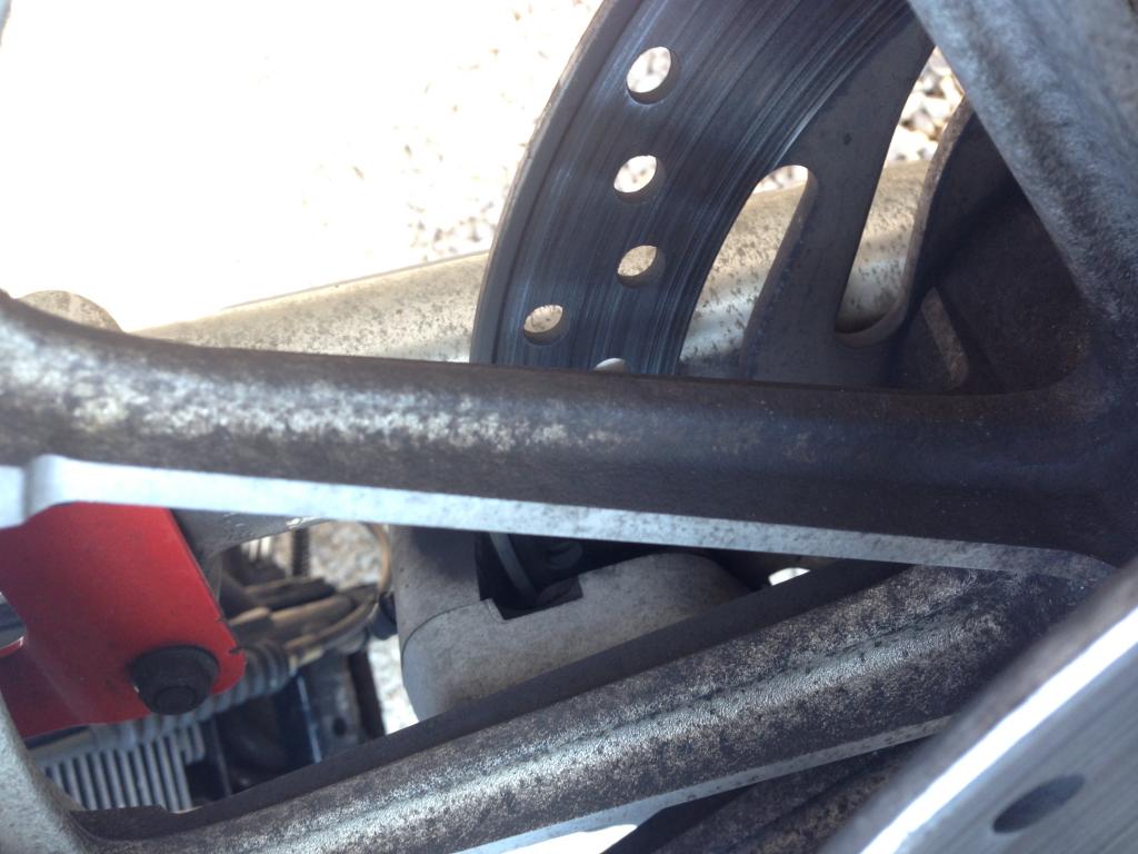

Peulims
Messages: 232
ça donne ça

Stephanouze
Inscrit le: 29 Avr 2012
Messages: 5 855
Localisation: Bourges, à côté
Essaye la laine d'acier ou d'inox + pétrole désaromatisé pour dégraisser. Evite d'en mettre sur le pneu ! Je mettais le pétrole je me rappelle sur mon kit chaine de mon ancienne japonaise pour le nettoyer totalement de l'ancienne graisse, et en remettre de la nouvelle. Si ça ne part pas essaye de frotter de toutes tes forces...

Messages: 10 379
Idea En fait, tu n'es pas en train de nettoyer tes rayons encrassés, tu es entrain de virer la peinture noire qui les recouvre, c'est pour ça que c'est si difficile... Mr. Green

Peulims
Messages: 232
ah non je t'assure c'est pas de la peinture, ca n'a juste pas etait nettoyé depuis 10 ans ...

Messages: 10 379
Alors le mieux, c'est de tout démonter, y compris les pneus, et de les faire passer en microbillage...

Messages: 18 748
Il faut que tu commences par passer de L'iron X
un peu moins cher tu as le VP Dragon's breath iron remover qui est peut etre un tout petit peu moins hard
Sinon il reste le Bileberry qui sent la cerise et que tu peux diluer à 1/10 donc qui est bon marché pour l'entretien classique
pour le dernier c'est celui que j'utilise en ce moment l'efficacité est impressionnante d'autant qu'il est SANS acide et n'abime pas mes
petites mimines Okay
Après restera plus qu'à voir pour les fourreaux Mr. Green Okay
