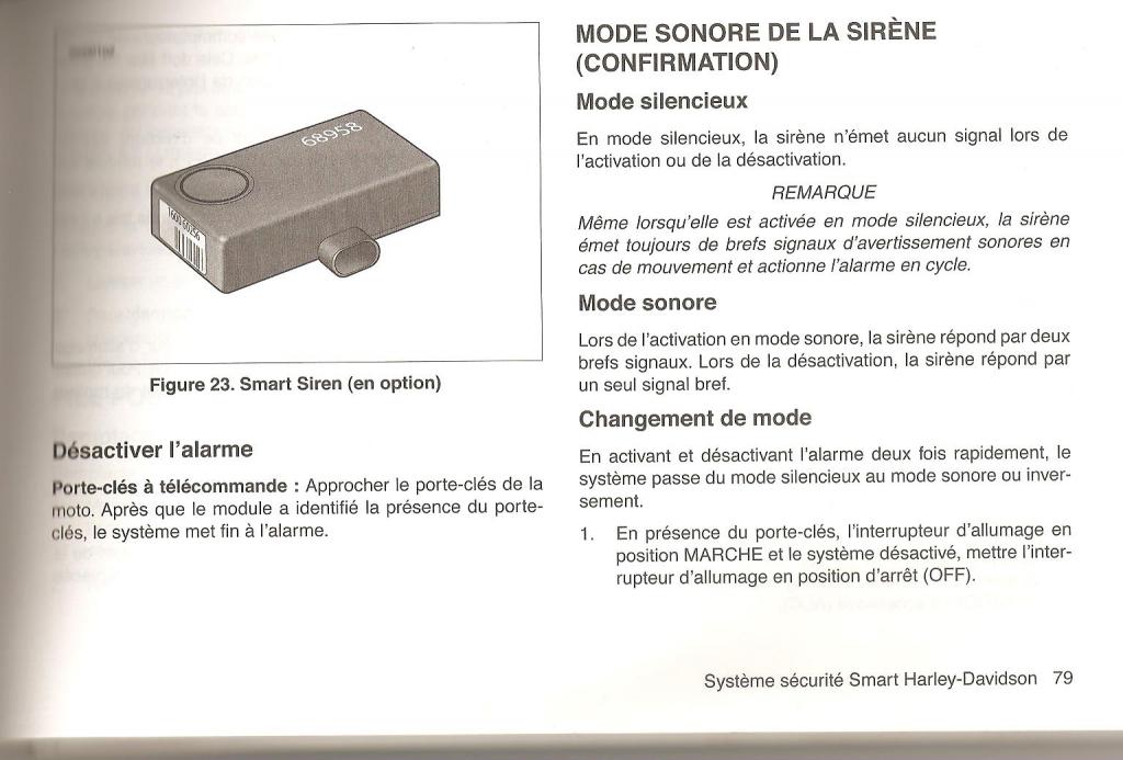

Sur la mienne, j'ai juste les clignos qui se déclenche en guise d'alarme.
c'est normal ou y a eu une modif ?

Message probleme alarme Répondre en citant
C'est normal, c'est paramétrable, soit cligno soit cligno et sirène qui émet un bref bip ou deux quand l'alarme s'active.
et ça ce paramètre comment ?
C'est expliqué dans le manuel de l'utilisateur, si tu ne l'a pas je peut te scanner la page.
oui je veux bien que tu me le scan.
merci

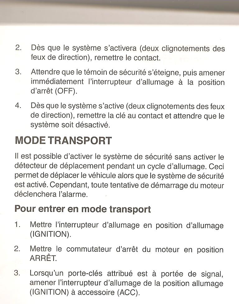

Voilà:
