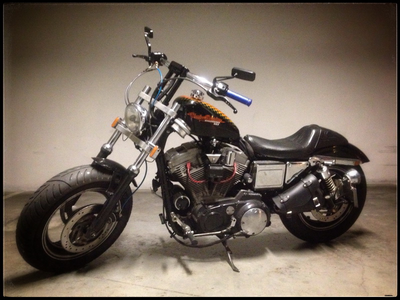

je me fend d'une aprem bricoloboys avec le fiston pour bricoler nos brelons et voila que le sport's acheté il y a un an me fait une sacré surprise !
dévissage des vis crussi' bien évidement en ayant au préalable acheté leur grande sœur plus fiables avec têtes 6 pans...
Petit tuto explicatif au fiston pour lui dire que la purge va pisser a l'horizontal... Wink
...ET BAAAAAM ! en guise de jet d'huile j'ai eu un pet de mouche !! pffrrrrr Bad
Punaise mais c'est quoi ces vérifications de merde de certain "professionnels" qui vendent un brelon ??? Anger
....Pour le coup la fourche reçoit maintenant de la BEL RAY 20W pour [enfin] faire son travail.

ce serait interressant de savoir comment autant d'huile, et des deux cotés, a pu se barrer ?
soit par les petites purges du bas, soit par les gros bouchons du haut ( mais la il faut retourner les tubes ! )
peut-être que le jour de l'installation des tés larges les tubes déposés ont été vidés ?? ( ça de donnerai une indication sur : "depuis quand c'est vide "... vu que la mode des tés larges c'est les années début 2000 Rolling Eyes Rolling Eyes et que si j'ai bien lu cette mob a eu plusieurs proprios... )

Coté droit je me suis apperçu hier d'une fuite au niveau de na nouvelle vis de purge.
Je vais pruger, nettoyer, y mettre du frein filet et contrôler par la suite... mais cela n'explique pas l’absence d'huile pour le coté gauche.

Peut-être au niveau des vis inférieures. Celles qui tiennent les dampers à l'intérieur des foureaux. On y accède en démontant l'axe de roue AV.
Ce sont des vis BTR en bronze ou laiton (je sais plus trop).

ou pas de vis de purge foiré des deux cotés et du coup fuites "lentes" ??
le mec qui a fait ça devait être un rigolo de la méca Shocked .. mais bon c'est une micro vis et le tube est en alu, ça implique d'être soigneux et de pas tout péter si ça bloque au démontage...

pb sur vis 12 ou 16 ??
Dim 16 Nov - 13:26 (2014)
MannixxX
Inscrit le: 18 Sep 2013
Messages: 4 573
Message Plus d'huile dans la fourche...... ???? Répondre en citant
sur la 16 !
j'ai pris de nouvelles vis mais sans frein filet... pour ça que je veux en 1er voir si la fuite persiste avec du frein filet.

et un tour de teflon sur le filet, comme les bouchons de vidange du primaire ?
Lun 17 Nov - 23:27 (2014)
Messages: 6 533
le teflon, je tenterais aussi   Okay
Mar 18 Nov - 11:01 (2014)
ezy17
Inscrit le: 31 Mai 2013
Messages: 3 909
Localisation: La Rochelle
ouais ça sent le filet foiré..
le mieux serait de les faire refaire proprement par quelqu'un qui sait faire. ( je sais pas si un simple hélicoil est adapté pour ce genre de filet qui doit être étanche et qui prend quand même de la pression derrière ? )
