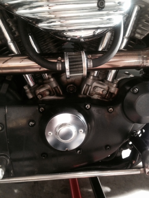

Mais c'est quoi ce système de fixation qui tient mon cover point ..?
Je n'avais jamais fait gaffe à cela, jusqu'au moment ou je me suis dit que je virerais ce pseudo cendrier à la benne pour en placer un digne de ce nom...
Çà ressemble fortement à du rivet pop foutu par un gros bourrin a la con !
1) Une astuce de grand mère pour retirer ça en douceur sans tout foirer ?
2) j'aimerais bien que l'on m'explique un truc : Si pour tous le diam extérieur est de 8 cm et l'entraxe des vis est de 2.5 inch (soit 63.5 mm) pourquoi y a t'il foison de cover point pour tel ou tel année/model de harley ? (mis a part qu'il y en ait des verticaux ou horizontaux)
L'entraxe n'est pas le même pour tous ??

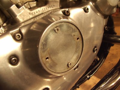

moi non plus , j'ai cherché un peu sur le net et trouvé cette photo
une chance sur deux que ton fameux bourrin ait enquillé les rivets dans les filetages Sad , et s'il a fait ça c'est qu'il y a de fortes chances pour que ces derniers soient foirés ...... à moins qu'il ne trouvait ça plus joli que des têtes de vis

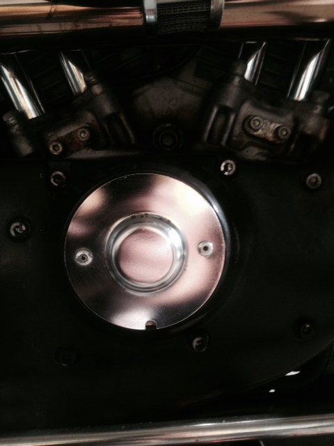

je viens de me rendre compte d'un truc : tes rivets sont horizontaux alors que sur le sportster ils sont verticaux , ce qui pourrait vouloir dire que ton cover serait fixé sur la trappe d'origine .
encore une photo illustrant mes propos , on voit bien les vis et aussi 2 trous permettant sans doute de fixer un cover par dessus

mais non , si tu regardes bien la dernière photo que j'ai mis : tes rivets sont visiblement fixés sur le cover d'origine , qui lui est vissé dans les filetages donc :
1) tu fais sauter les têtes des rivets à la perceuse
2) tu dévisses la plaque d'origine sur laquelle ont dû rester les autres bouts des rivets ., et là ça doit être facile à enlever .
