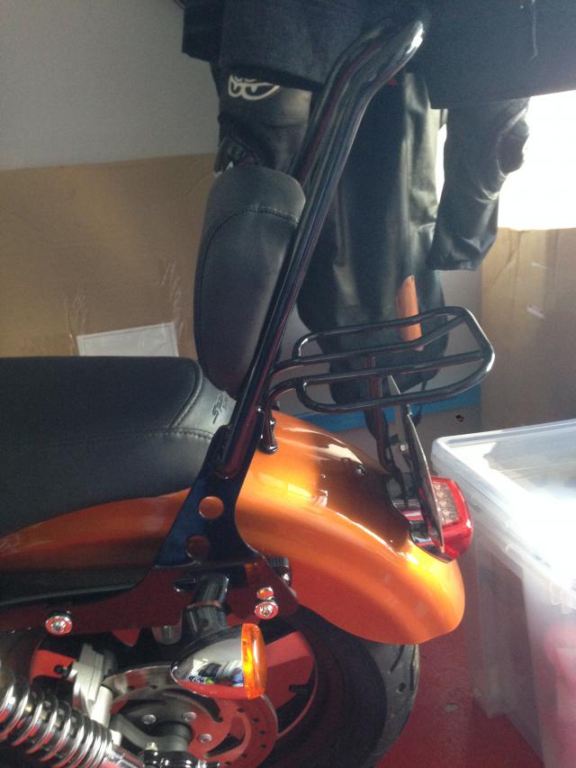

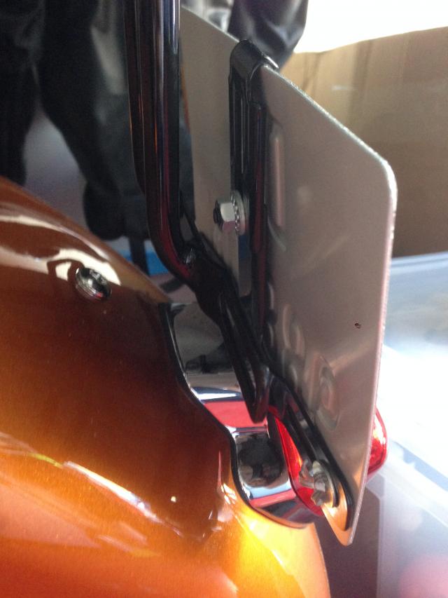

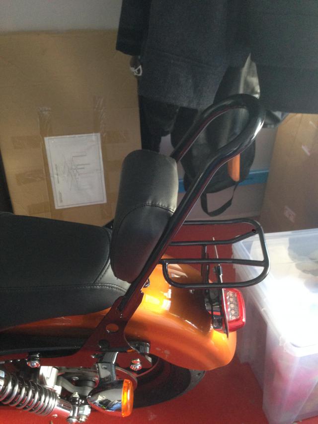

Et oui, une fois de plus, HD fait évoluer ses modèles dans la subtilité... Rolling Eyes
Et tu te retrouve avec un nouveau support de plaque d'immat. différent des modèles précédents et ton porte-bagage ne peut plus se fixer correctement...
Le plus simple est effectivement de percer au milieu du support et de la fixation du porte-bagage et d'y mettre une vis suffisamment grosse en diamètre (8 ou 10) pour résister au poids de ce que tu mettras sur ton porte-bagage (en n'oubliant pas d'il y a pas mal de contraintes dues aux soubresauts de la moto sur les - mauvaises - routes...).
Idea il faut percer au bon diamètre par rapport à la vis pour éviter qu'elle puisse "jouer" dans le trou si l'écrou se dévisse un peu...
Ceci étant dit, le look est sympa et le porte-bagage s'intègre plutôt bien... Okay

Et voilà, la bonne nouvelle, c'est que j'ai reçu mon porte bagage.
La mauvaise nouvelle, c’est qu’il n’est pas adapté au sportster 2014, il va falloir que je l’adapte moi.
Il faut que je revoie la fixation. Je pense percer la pate au milieu pour le fixer sur le support de plaque. je ne vois pas trop comment faire autrement...
J'ai peur que la fixation soit un peu légère... On verra bien.
Je suis preneur de toute autre idée.
