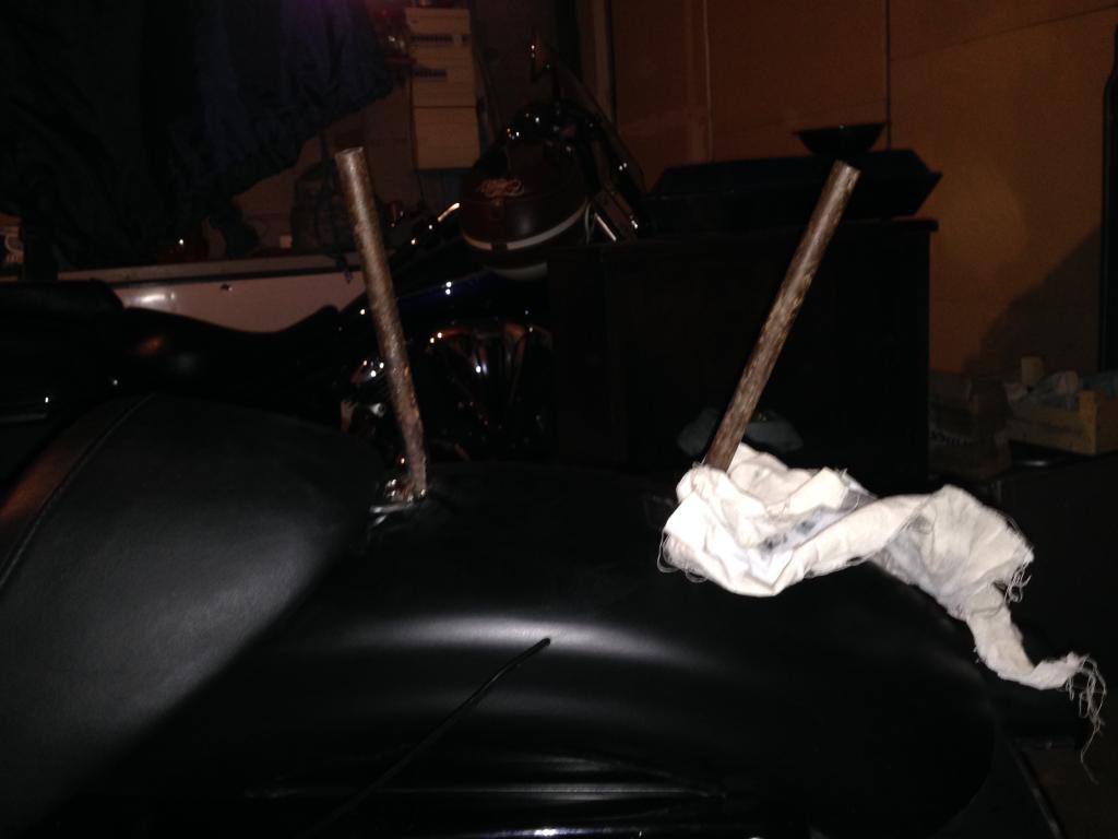

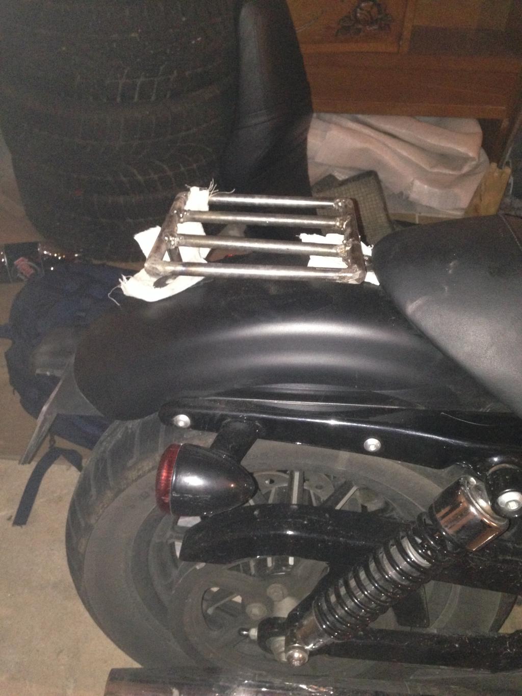

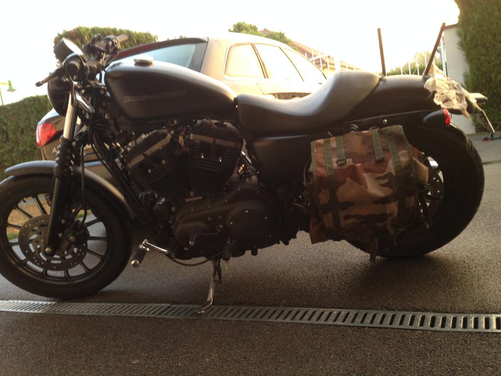

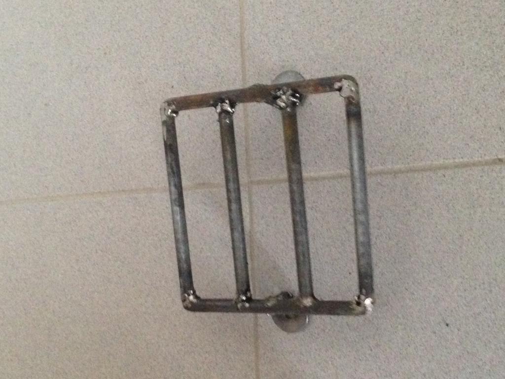

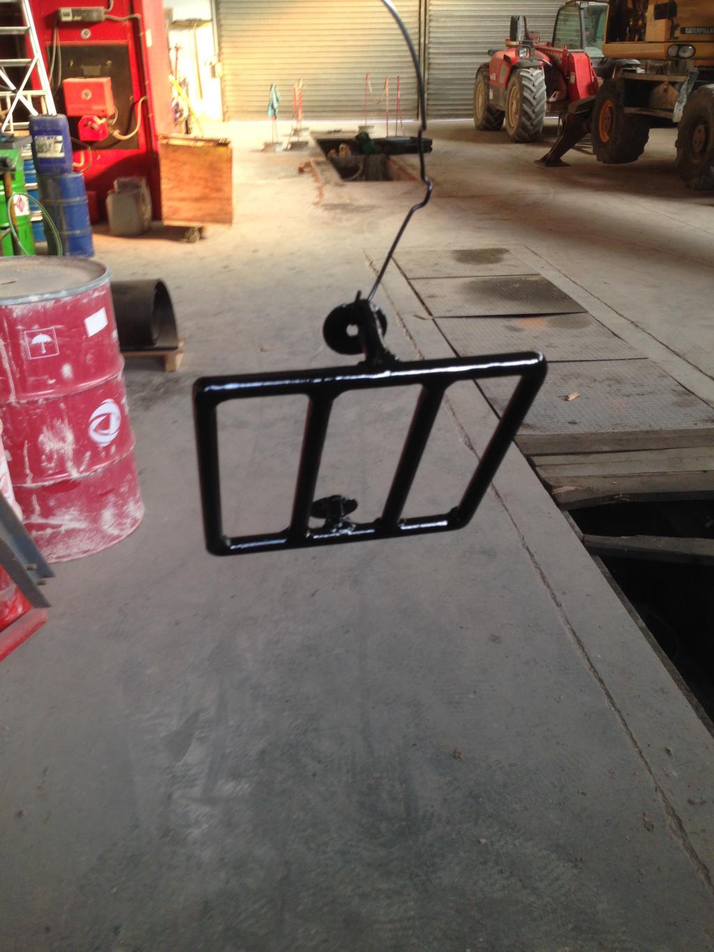

Salut tout le monde, devant ma décision de dernière minute de partir en road trip avec ma belle je n'avais pas le temps d'attendre une livraison d'un porte paquet venu tout droit de "tine" du coup j'ai décidé de me faire le miens. En soit c'est pas bien compliqué, pour info j'ai 22 ans et je n'ai jamais soudé auparavant (merci youtube pour les leçons de soudures d'ailleurs".
Niveau matos ça m'a rien couté, que de la récup' a savoir : - 2 piquet d'implantation de chantier Ø20mm plein h. 1m
- 2 grosses rondelles
- un poste à souder
- Cul de bombe de peinture noire et vernis

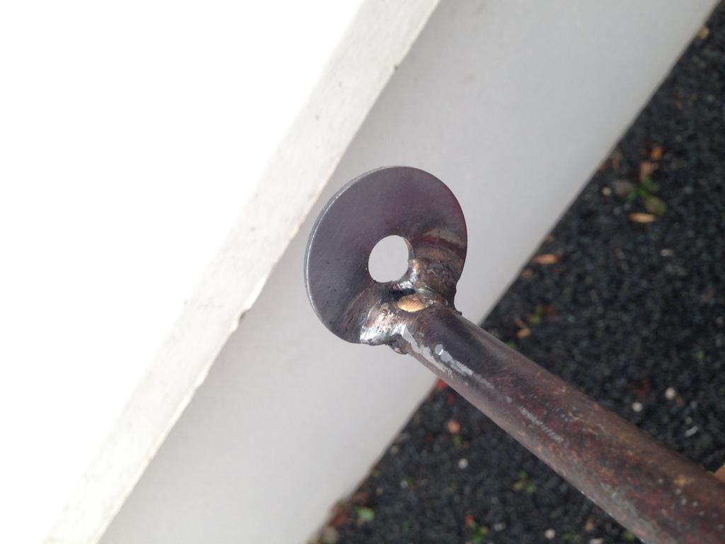

On soude une grosse rondelle et un piquet de d'implantation de chantier ensemble comme ceci :

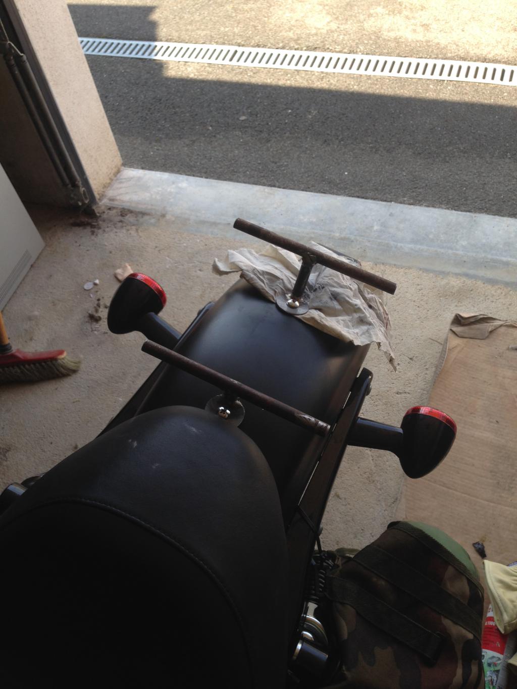

On en soude 2, on présente :

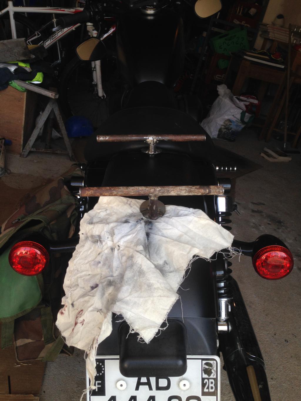

Après avoir définis notre besoin sur les dimensions, on vient tailler en hauteur puis ressouder des barres perpendiculairement
Ensuite on peut souder nos barres intermédiaires

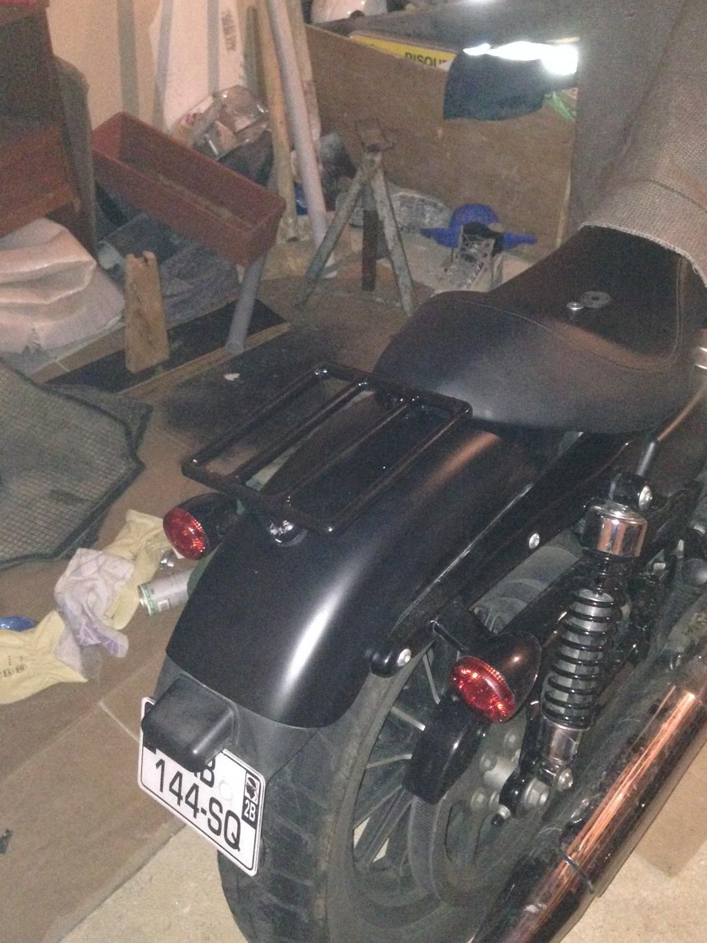

Un coup de ponçage des soudures de débutant pas belles, et peinture :
Après on monte le tout "ouaow c'est bieau" :

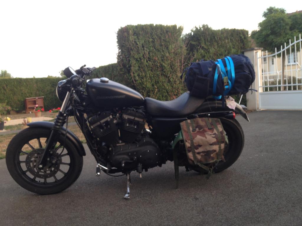

Et après on test et il nous tarde plus qu'une chose de partir en congés !!

J'ai des doutes sur la tenue dans le temps ... Shocked Sinon belle initiative Okay

Moi aussi j'avais de gros doutes sur la tenue dans le temps c'est pour ça que parallèlement j'en ai fais un autre que j'ai testé en roulant dessus au manitou, résultat les soudures n'ont pas bougées. Mais dans le doute j'ai monté des vieux silent-bloc sous les rondelles pour atténuer un peu les vibrations et ne pas rayer mon garde boue par la même occasion. Je vous ferai un topo des mon retour du road trip Smile

C'est pas la solidité du porte paquet qui m'inquiète mais plus les points de fixation par rapport à la portée .
