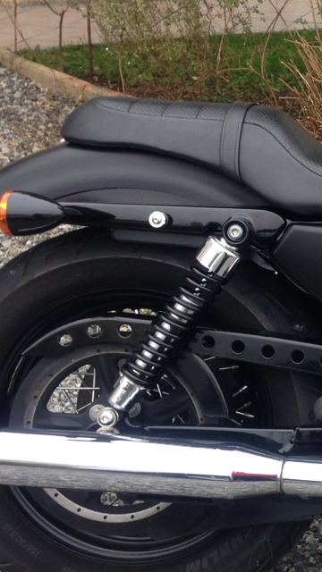

Message [DOSSIER] Sacoches Répondre en citant
effectivement !  il faut le souligner  Okay
j'ai le système de sissy-bar amovible et j'étais bien emm..dé, ne pouvant pas installer d'écarteur, car ma sacoche latérale frottait toujours sur mon bras oscillant et m'avait même sectionné le câblage du feu de plaque latérale...
j'ai remédié au souci en installant un vieux protège dérailleur de VTT sur le boulon spécial de la fixation du sissy... c'est costaud et pas trop épais... (et on le voit pas derrière la sacoche)
(j'ai pas de photo in situ )

@ f@bi1 Okay sympa l'idée de l'écarteur , je vais m'en inspirer,car
je compte utiliser les sacoches avec un porte paquet (fixation identiques au sisi bar) . par contre je vais délocaliser les clignotants compte tenu de leur longueur (type WLA Cool )

Messages: 6 139
j'en suis assez content... et la sacoche ne bouge pas   Okay
