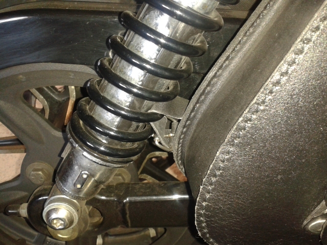

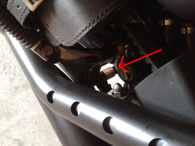

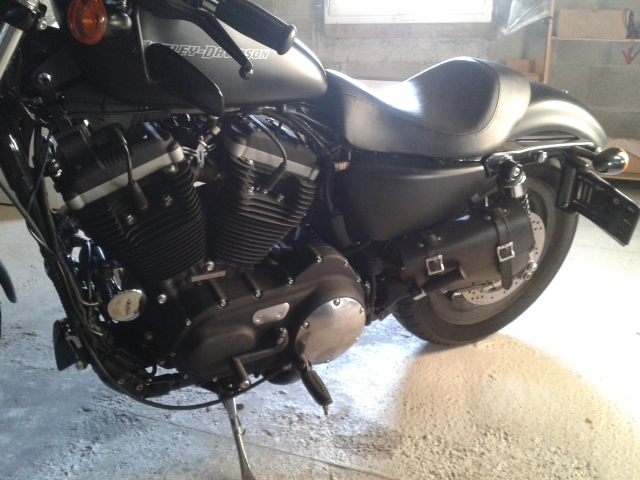

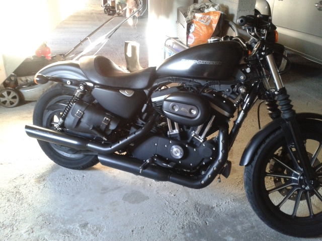

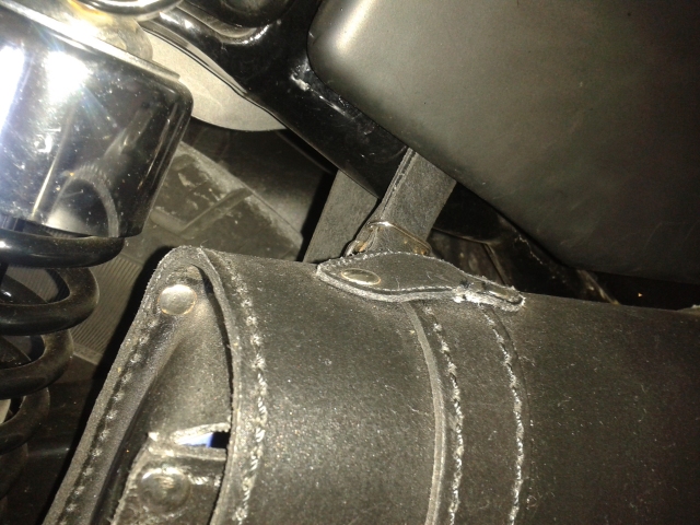

Ma petite contribution sur ce sujet...
J'ai opté pour 2 sacoches "triangle". L'installation est plutôt facile à gauche
A droite, j'ai ajouté 2 entretoises en laiton (qu'il restera à peindre) pour écarter le repose pied passager de 2 cm
C'est là que j'ai fixé la première attache
En haut, comme à gauche, fixation au cadre
Derrière, fixation à l'amortisseur
Résultat :
A priori pas de contrainte excessives, elles suivent bien le bras oscillant.. Je surveille quand même les usures éventuelles au niveau des
attaches.
