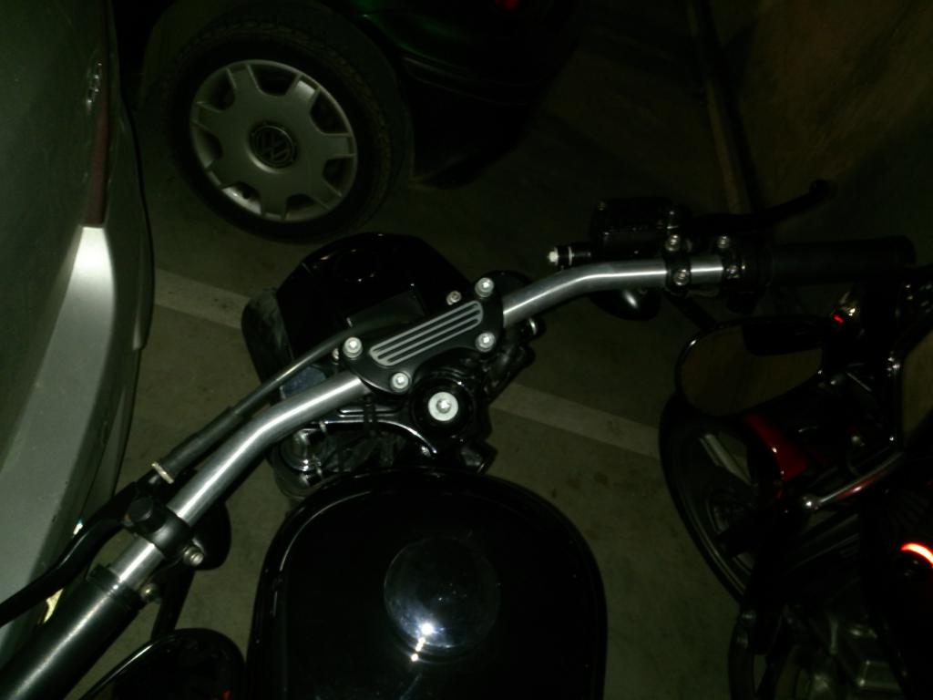

mon night est actuellement équipé d'un drag bar de 22mm et les cocotte ont été enlevé.
vue général du guidon :

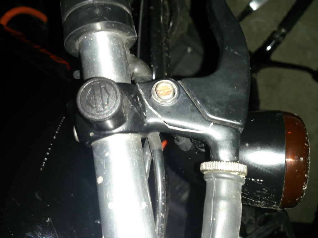

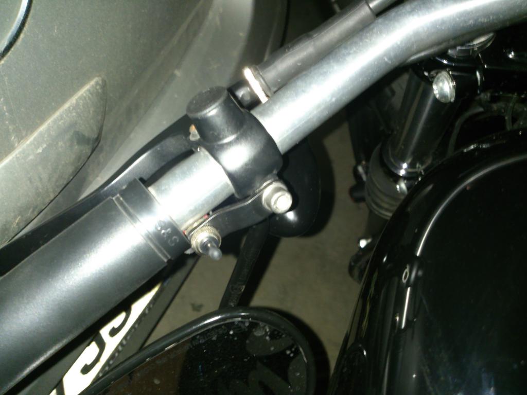

la commande clignotant fixé sur la cocotte actuelle grâce à une tige :
vu du dessous du guidon actuel, le retro est fixé sur la cocotte et le cligno est relié au retro grâce, encore, à une tige :
je viens de recevoir un drag bar noir mais également une cocotte pour l'embrayage car...:
......l'actuelle est fissurée....

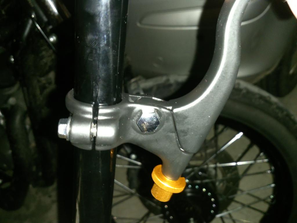

mon souci est que la vis de la nouvelle cocotte ne s’enlève pas... et surtout elle est plus petite que la vis du retro :

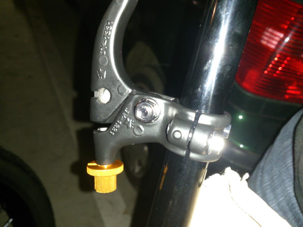

le dos de la cocotte :
et ceux que je verrai en étant sur la moto (ou je pourrai remettre la tige pour la commande du cligno) :
vous allez me dire rachète une cocotte avec une vis à la bonne dimension, mais en noir c'est la seule que j'ai trouvé... je me dit comme solution pourquoi pas faire une tige qui partirai de la 2eme vis (la 1ere étant celle ou il y aura la commande cligno) pour y fixé retro et clignotant.... mais je suis pas du tout sur de cette idée...

Tu peux pas percer plus gros?

ba j'ai peur que ca fragilise la pièce... et puis comme je disais la vis sur la nouvelle cocotte qui tient le levier ne s’enlève pas, c'est comme si elle était collé...

Si elle a été monté, elle se démontera forcément (faudra peut être casser le film de colle en se servant de l'empreinte 6 pans).
Pour ce qui est de la fragiliser, quand tu débrayes, la force s'exerce sur la partie la plus épaisse de la pièce.
Si c'était la mienne, je ferais comme ça.

ok ba je vais essayé, ce qui m'arrangerai parce que le levier est plus court que celui du frein.... par contre scénario catastrophe, la vis ne s'enleve pas ou pire elle est soudé??

Soudée je serais surpris (mais sait-on jamais), surtout que j'ai des doutes que la matière du levier soit la même que la vis...
