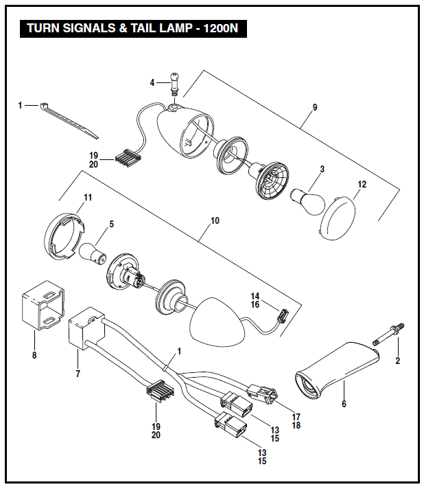

Messages: 20 371
Message système montage clignos 3/1 Répondre en citant

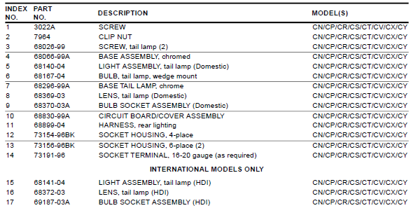

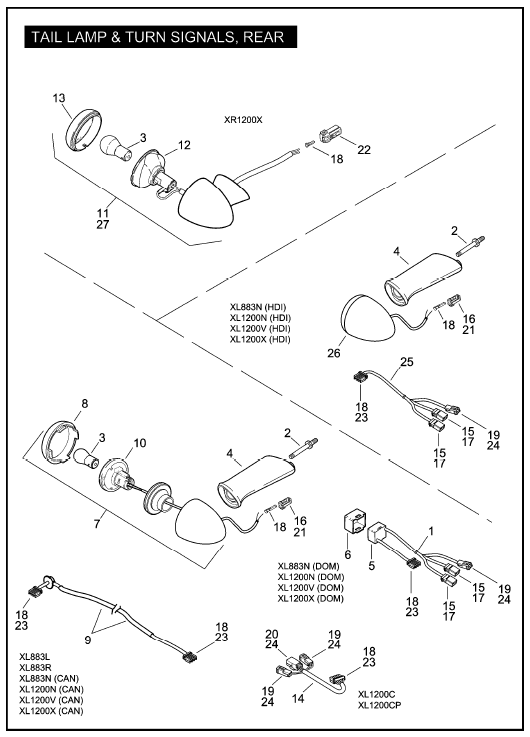

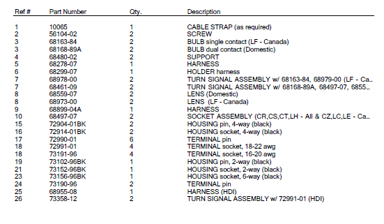

Montage feu AR 3 en 1 type 72
Montage feu AR séparés type R
Tu peux commander les bouts de faisceau à la conce. Les pièces élec ne sont pas très chères.
Avec ça si tu n'y arrives pas...
