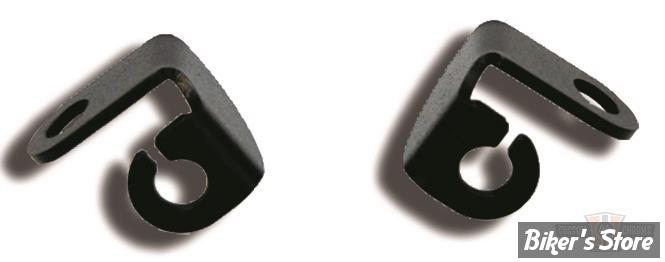

BOnjour à tous, je me suis attaqué à l'étape 2 de la transfo de mon 1200CA le remplacement des cliquos avant.
Après intense réflexion, je me suis décidé pour ceux-là:
L'idée était de les monter en lieu et place des trucs énormes de série mais lorsque j'ai commencé à démonter les cliquos d'origine, je me suis rendu compte de mon erreur. Un grand moment de solitude: comment monter des cliquos disposant d'une tige filetée creuse au travers de laquelle passe le faisceau en lieu et place de cliquos sur un axe lisse et dont les cables sortent ailleurs?
Si quelqu'un a une idée, je suis preneur.

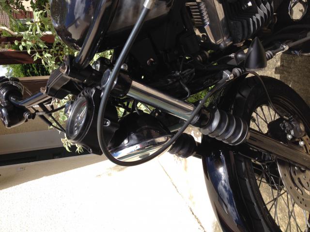

Salut,
J'avais acheté sur le fofo, je sais plus son nom Sad une patte qui se fixait avec le Klaxon pour la déloc de clico,
Voilà le rendu,
Si ça peut te donner des idée Wink
