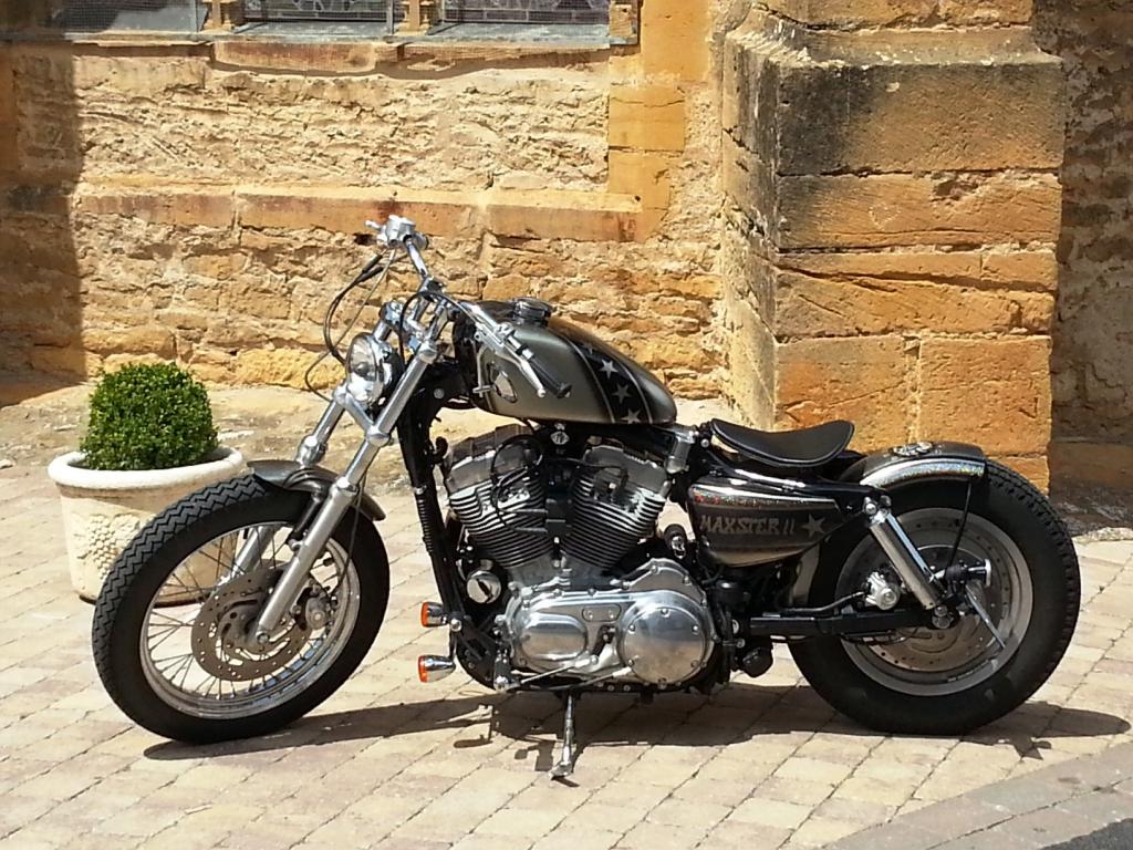

Salut à tous !
j'ai un 883 de 2003 et je me pose la question suivante. Est ce possible de fixer un garde boue arrière sur le bas des amortisseurs afin de le rapprocher au plus près de la roue à la manière d'un rigide, afin qu'il suive la roue sans la toucher ? j'éspère être assez clair Shocked !
Merci pour vos réponses

Boujour moi j'avais fait sa regarde garde boue sur mesure en resine que j'ai fait
Voila alor le garde boue est fixé sur le bras osilant et pour les pat javais pris des morceau de tole d'inox que j'ai coupé au zip perser sa a jamais bougé je pouvais faire du duo en plus mes bonjour le dos du passager

Wow, sympa le garde boue! Tu as fait passer des renforts dans la résine pour les fixation? ou les pattes sont juste assemblée sur des pates en résines?

J'ai des renfort en tole

Ok, je me disais aussi. En tout cas, ça claque Okay

Voila une photo ou on vois mieu

voila mon gb

Parconte fo dire que sous la plus avec un garde boue comme le mien t'en pren plein la geule
