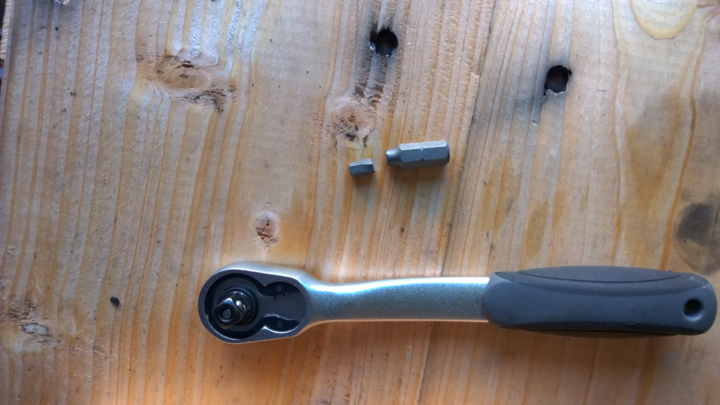

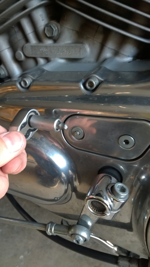

Hier je pensais vérifier la tension du primaire:
Enjoy la mallette Louis.de, j'ai même pas forcé, enfin, pas spécialement, puis avec la petite clé, y avait pas un bras de levier de géant. Du coup j'ai essayé avec la clé allen, ça bouge pas non plus.
Ca devient pénibles ces problèmes de vis/écrou. Je peux pas toucher à la bécane sans avoir un problème de ce genre =/
Des idées pour sortir cette vis, puisque je n'ai accès qu'à sa surface supérieure? Le plus bizarre, c'est que c'est moi qui l'ai revissée, de la même façon que la deuxième, sans trop serrer donc. La deuxième est venue toute seule, sans forcer.
Je crois que je vais amener la bécane chez un gris et lui demander un remplacement de tous les vis et écrous de la brèle par d'autre en dureté 8.8 mini monté à la graisse prévue pour...

si ca peut te rassurer sur ces tailles de vis j'ai du pété une bonne dizaines de tetes et ce toutes marques confondus Evil or Very Mad

Mouai, pour le moment, ça va, la vis n'a rien, mais bon, vais devoir acheter une clef facom pour l'occas' je suppose, ha bah non y a pas d'imperial je crois chez eux , et avec du 15 vais tout bousiller. Ou un coup de dremel en travers et vive le tournevis plat! quoique si je suis pas trop mauvais, deux coup de Dremel et je tourne au Philips Very Happy
Tu me rassures, mais y a quand même un soucis, les vis sont pas censée se souder comme ça. Surtout que je les ai sortie et remise sans trop serrer y a pas 2000 bornes il y a 3mois. Les (presque car 2006) good vibes, des fois, elles font bien iech.

Généralement, le problème vient du montage. Faut pas les serrer trop fort ces vis.
Une petite goutte de frein filet et juste un peu de serrage pour écraser le joint d'etancheite ça suffit.
Pour les vis du derby cover, j'ai pris l'habitude d'en avoir d'avance et changement au moindre foirage en attendant d'aller en chercher en empreinte creuse.
Lun 22 Déc - 16:18 (2014)
Message Un nouveau problème de vis. Répondre en citant
Le carter c'est de l'alu, les vis de l'acier. donc au bout d'un moment ca colle, c'est "normal"
maintenant pour pas avoir ce genre de soucis, avant de tenter un desserrage, on tape un bon coup avec un maillet dans l'axe de la vis pour décoller les filets et ca va tout seul.

Ce n'est pas possible de taper car la trappe repose sur deux petites pattes solidaires du carter et qui ne reposent sur rien. Elles vont donc plier. Mr. Green
Il faut donc y aller doucement...

Perso, ces vis n'ont été récalcitrantes que la première fois quand ce n'est pas moi qui les aient serrées et un petit decollage de filet (le tournevis à frapper ça marche bien également) a suffit.
Depuis, plus de soucis.

D'une façon générale, il ne faut pas bricoler avec les "outils" de la caisse à jouets du petit neveu mais avec de VRAIS outils. Ça évite bien des désagréments.

Tenter de serrer un tout petit peu avant de desserrer parfois ça marche aussi.

Pour les outils de qualité, c'est toujours facile à dire quand on a un garage et 10 ans de bricoles dans les pattes avec les outils qui vont bien. Quand on commence, et qu'on nous dit "prend le coffret machin, ça va pour la plupart des petite bricole (genre l'ouverture d'une trappe de visu)" bah on commence avec ça, puisqu'au final on arrive pas à avoir la liste des 4 vrai outils dont on a vraiment besoin (parce que vraiment, faudra que je fasse une liste, mais on doit pas dépasser la demi douzaine de clé et la même chose en embout au final). Bref passons, vais essayer de choper une clé en Té, ça coute un bras et 2 couilles ce genre de clé mais au moins ça bronchera pas.

Quand c'est comme ça faut essayer toutes les solutions connues.
Y en a qui chauffent et qui s'en sortent comme ça.
J'ai aussi entendu dire beaucoup de bien des clés à choc que je ne connais pas.
Une chose qui est sure, c'est que souvent l'outil de qualité fait la différence.
