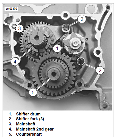

Euh j'ai plus qu'un tres gros doute sur le fait que la boite soit lubrifié par l'huile moteur sur les 04-UP Mr. Green
Mar 6 Jan - 21:56 (2015)
Messages: 9 517
Message Un nouveau problème de vis. Répondre en citant
bin ... elle est DANS le carter moteur non ?
c'est plus un tiroir sur les 04 up
Mar 6 Jan - 22:08 (2015)
Oui ca on est d'accord, malheureusement y a plus la cassette. Sad
Mais le carter bas est séparé en 2 : carter vilo d'un coté, et carter boite de l'autre. C'est bien toujours l'ensemble primaire boite qui est lubrifié comme avant 2004
une tite tof, demi bas moteur coté gauche de la becane avec la boite en place dans son carter, on apercoit a droite le carter Vilo
C'est vraiment un conception d'enculé, car le jour ou tu as un pepin avec la boite, ben t'as gagné une refection moteur complete
Mar 6 Jan - 22:25 (2015)
