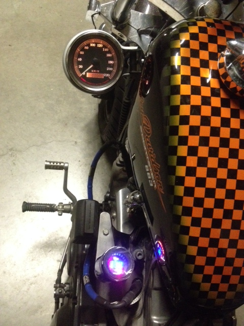

Me voilà comme un couillon, depuis 2 jours mon compteur refuse de se bouger le cul et de m'afficher ma vitesse et mon kilometrage... Comme quoi tout le monde peut faire la grève Rolling Eyes
Simplement ne pas savoir combien de km je fais ni a quelle vitesse je les fais c'est tout simplement casse-noisette (restons polis tout de même)
Ceci dit, je ne vais pas attendre la saint Glinglin dans l’espoir de le voir travailler et bouger sa petite aiguille...
D'ou pourrait venir mon soucis ??
- Pour les détracteur des fils Nology je leur dis d'avance que j'ai déjà essayer avec les fils stock et que rien n'y change (et toc )
- Effectivement j'ai un voltmètre qui fait aussi des siennes depuis 2 jours a s’éteindre de temps en temps 1 seconde et a se ralumer... je devine que le prob' devrait venir de là a 90%... quoi que si mon voltmètre s’éteint que rarement et que, si le problème est lié, le compteur devrait faire de même... MAIS NON ! Lui est en grève générale !! Vous remarquerez que la lumière du compteur par contre fonctionne elle.
Alors mes amis je m'en remet a vos conseils, vos expériences, votre nez creux.... ou chercher et dans quel ordre ?

Commence par verifier les connecteurs du faisceau qui va au compteur. (et dans le compteur) c'est le plus simple

+1 ... fil pincé /dénudé / coupé dans ton faisceaux compteur ?

rhaaaa punaise si ça se trouve va falloir faire tomber le réservoir alors Anger ... Grrrr

Normalement tu as un connecteur pas loin de la bobine AV accessible sans démontage. commence par verifier celui là.

faut quand même dévisser le reservoir et le surelever un poil et ouvrir les colson du cache plastique (le passage de cable quoi....et la connectique est par là.....Smile

Quelque part par là ? et elle ressemble a quoi la connectique ? (quoi que en zieutant les couleurs je vais certainement retrouver).
Me souvient cet été avoir tout coupé et ressouder pour tout repasser au dessus du cadre dans le reservoir... une tannée mais simple en prenant le temps Rolling Eyes
