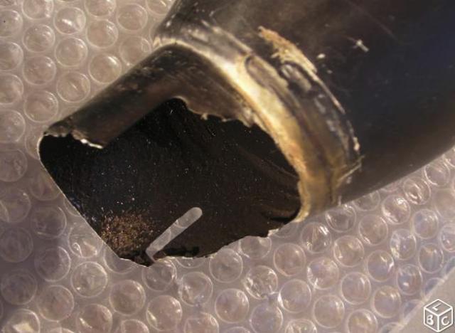

Une question:
Un mec vend des silencieux SE noirs, salement usés sur la partie emmanchement collecteur.
J'avais eu le même problème sur une bécane précédente, également avec des SE noirs.
Je n'ai jamais constaté ce souci sur des chromés que j'ai pu avoir.
Quelqu'un a t' il une idée de la cause de cette usure... chaleur ? en auquel cas piètre qualité du matos, il annonce seulement 20.000 km avec.
Les miens n'étaient pas vieux non plus.
Merci pour vos avis pour ma culture personnelle !

La vache, c'est usé de chez usé Crying or Very sad

la tôle n'a pas l'air bien épaisse en tout cas
tole trop fine

D'autres ici ont ils constaté un souci équivalent sur leurs Screamin' Eagle ?
Les noirs que j'avais eu m'ont fait la même chose...

Tôle trop fine + montage en contrainte + peut-être rouille =... ça.
On dirait même que ça a commencé à la soudure.

J'avais relevé la chose parce que j'ai vu à 2 ou 3 occasions la même usure, à chaque fois au même endroit, & à chaque fois sur les modèles noirs, jamais les chromés... qui ne doivent pas être plus épais... ;
C'était le pourquoi de mon interrogation.

Le chrome, même de mauvaise qualité, sera toujours plus résistant que de la peinture HT elle aussi de mauvaise qualité. Et je n'étais pas ironique concernant la provenance des pièces HD, c'est vraiment écrit sur certains emballages...

Quand 2 matériaux (2 nuances d'acier par exemple) sont en contact, en l'occurrence les bague de serrage avec les embouts de silencieux, on favorise énormément l'apparition de corrosion accéléré. C'est ce qui fait qu'on a des points de corrosion en premier lieu autour de rivet, entre les écrou et les vis etc etc.
Bref, en gros, le chromage aide dans le sens ou ce ne sont pas les même matériaux qui sont en contact. Car face à une oxydo-réduction, la dureté du métal n'intervient pas. Et là clairement, c'est pas de l'usure mécanique =)
Une solution pourrait être de changer les bague de serrage avec un autre matériaux, ou de chromer localement les silencieux noir. A vérifier si les silencieux chromé ont un chromage intérieur, ce dont je doute fortement. Si c'est le cas, la réaction peut être accélérée avec le contact du collecteur aussi (si ce n'est pas le cas, alors les silencieux qui se monte à l'extérieur du collecteur ont le même contact qu'ils soient chromé ou noir, ce qui exclu donc que la réaction soit due au contact collecteur/silencieux)

Shocked j'ai des SE slashout qui ont 30000 bornes dans les guiboles et ils sont nickels! A mon avis, y'a eu montage avec contrainte, là
