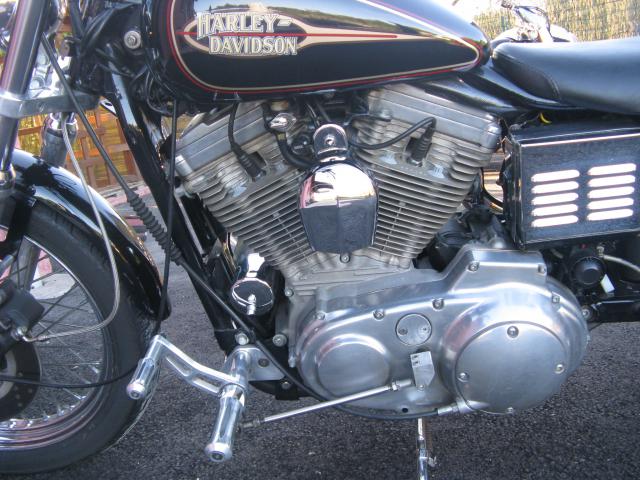

je met une photo. je ne sais pas si vous allez bien voir mes commandes avancées...

D'où mon idée de décaler un peu le sélecteur vers le bas pour gagner en amplitude sur la levée, surtout que dans l'autre sens, il n'y a pas de problème...

Je sais pas mais la biellette de l'axe on voit pas Question
