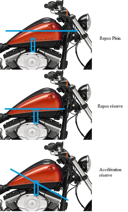

Bah à 2l 5 tu est censé mettre ton bouton de reservoir sur reserve.
Ton reservoir à 2 sortie, une haute qui permet de choper 10l d'essence et une tout au fond qui est utilisée quand tu est en réserve.
Si tu accélère fort, ton essence se retrouve déplacée dans le reservoir et tu déjauge, en gros tu peux plus aspirer l'essence avec la sortie haute. Plus tu accélère fort plus ton essence est projeté loin et difficile à captée.

Putain de forum de merde j'avais fait un pavé -_-
Bon :
Grosso modo soit c'est automatique :
Tu tire trop et ca dejauge ( photo 3 ) et ton robinet à 2 entrée ( une haute et une basse, correspondant à 2l5 ( tu passe à la 0 pour pomper les 2l5 restant ) et 0l ( tu est sec ), tu me suis ? ) = problème de capteur.
Tu tire trop et ca dejauge alors que tu n'as qu'une entrée basse .... tu dois vraiment tirer comme un goret, ou il te reste pas 2l5 .... c'est possible aussi ... = problème avec le réservoir ?
Manuel :
Tu tire trop et ca dejauge, faut prendre l'autre entrée pour plus dejauger, mais je peux pas t'aider je sais pas si c'est un robinet de ce type en fait Smile.
Bon grosso modo, si c'est juste un syphon en bas du reservoir ton problème viens de ta façon d'accélérer Smile En réserve il fat être doux car ton essence se ballade sévère la dedans.

Merci l'explication Atheryl !! Okay C'est un peu ce que je m'étais imaginé sauf qu'il me restait vraiment 2,5L !! Et je peux t'assurer que j'y allais vraiment mollo !!

Parle en à ton conss, tu es peut etre dans le cas d'un robinet double entrée automatique
