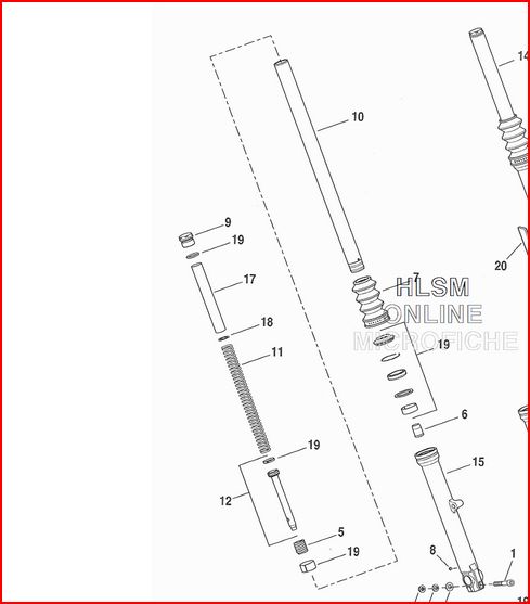

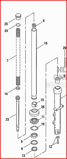

Attention Jacques57, des ressorts doivent êtres des ressorts de Nighster, qui se monte apparrement avec une entretoise.
Montage Nighster
Dim 18 Jan - 17:38 (2015)
goloyeu
Inscrit le: 09 Juil 2014
Messages: 313
Localisation: 38
Message ressort de fourche progressif... Répondre en citant
Suite montage sur R 2006 !
