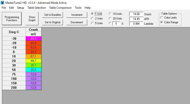

Oh le GROS détartrage Mr. Green
En faite je l'avais oublié ce post, merci a toi macdoud76 pour le rappel Okay
C'était tombé aux oubliettes, car sans savoir pourquoi, malgré les recherches mon problème a subsisté tous les ans a la même période (Froid et Humide) et non Chaud et humide, je vois bien les p'tits malin arriver Mort de Rire
Je procédais toujours de la même manière pour démarrer .. Plein Gaz Evil or Very Mad
Et voilà ayant été en arrêt de Travail 3mois, je me suis plongé dans la recherche de solution ..
Et depuis 3 semaines, je pense que mon prob. a été résolu car plus de souci au démarrage Okay
En fait via le Fofo : http://vtwin-injection.forumactif.org
Mes recherches ont été fructueuses grâce a la compétence de certain gars de ce fofo et je l'ai remercie encore Okay Okay Okay .
Je précise, je suis en stage 1, Boitier TTS
La zone de modification concerne Arrow
2 valeurs dans le module "Cranking fuel"
Valeurs initiale
-10 = 62.5
T° 0 = 59.9
Et j'ai mis ça .
