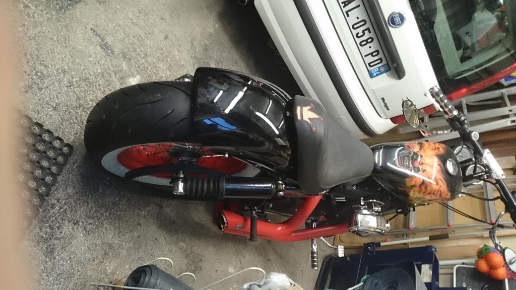

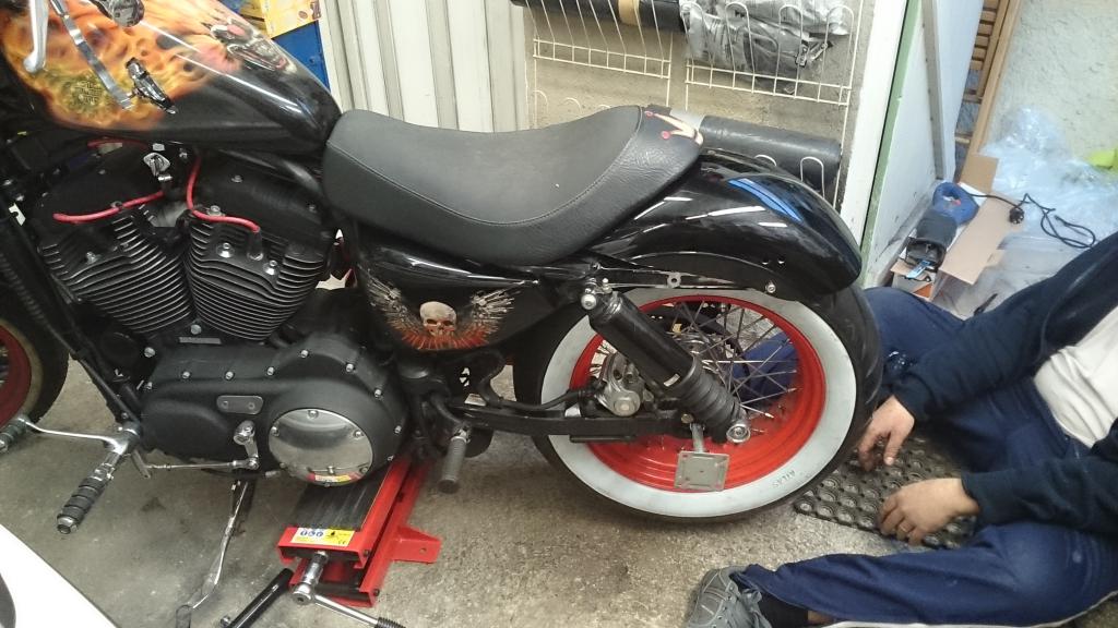

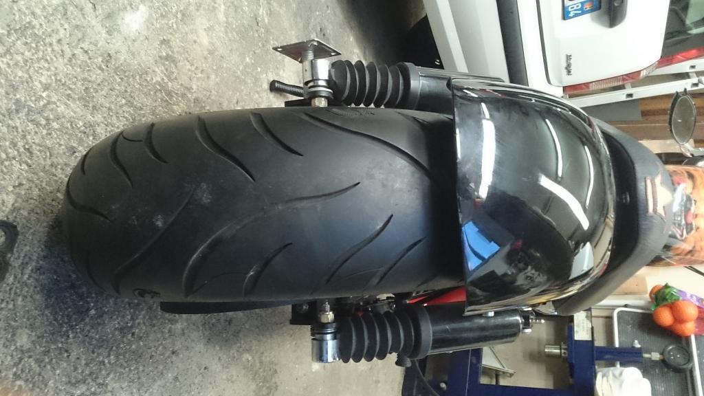

Montage à blanc
Jeu 5 Fév - 21:30 (2015)
