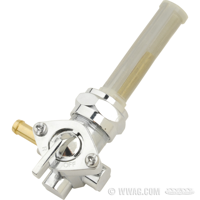

Messages: 6 534
Message Mon 1200 ne veut pas démarrer Répondre en citant
Jeanbi73 a écrit:
J'avoue que je sais pas vraiment s'il est à dépression ou non, comment je peux voir la différence avec un "normal"?
En tout cas j'ai essayé d'enlever et boucher la petite durite qui se fixe au dessus du carbu mais rien n'y fait.
je me demande en plus de ça si je suis pas entrain de la noyer vu que j'essaye toutes les 24h, je sais pas si l'essence injecté à le temps de s'évaporer entre 2 tentatives...
et je n'ai pas encore eu le temps d'acheter les bougies.
facile..  le prix !   Mort de Rire
plus sérieusement, le robinet à dépression possède à l'arrière une partie souvent "carrée" qui intègre la membrane et le raccord de durite.. et coûte entre 80 et 100 €.
dans ce genre :
Les robinets simples, coûtent dans les 20 - 30 € :
Lun 2 Fév - 10:52 (2015)
