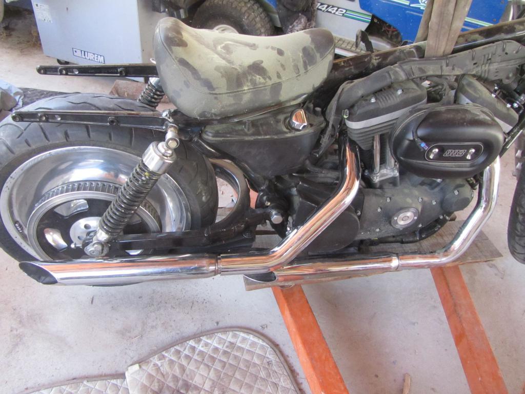

Voici le montage provisoir
bras oscillant installé avec la roue arrière
cache poulie réalisé en forme pour le déport de la courroie
et positionnement des échappements d'origne (l'arrière décalé juste ce qu'il faut...)

Ça a l'air de bien aller tout ça , beau taff Okay

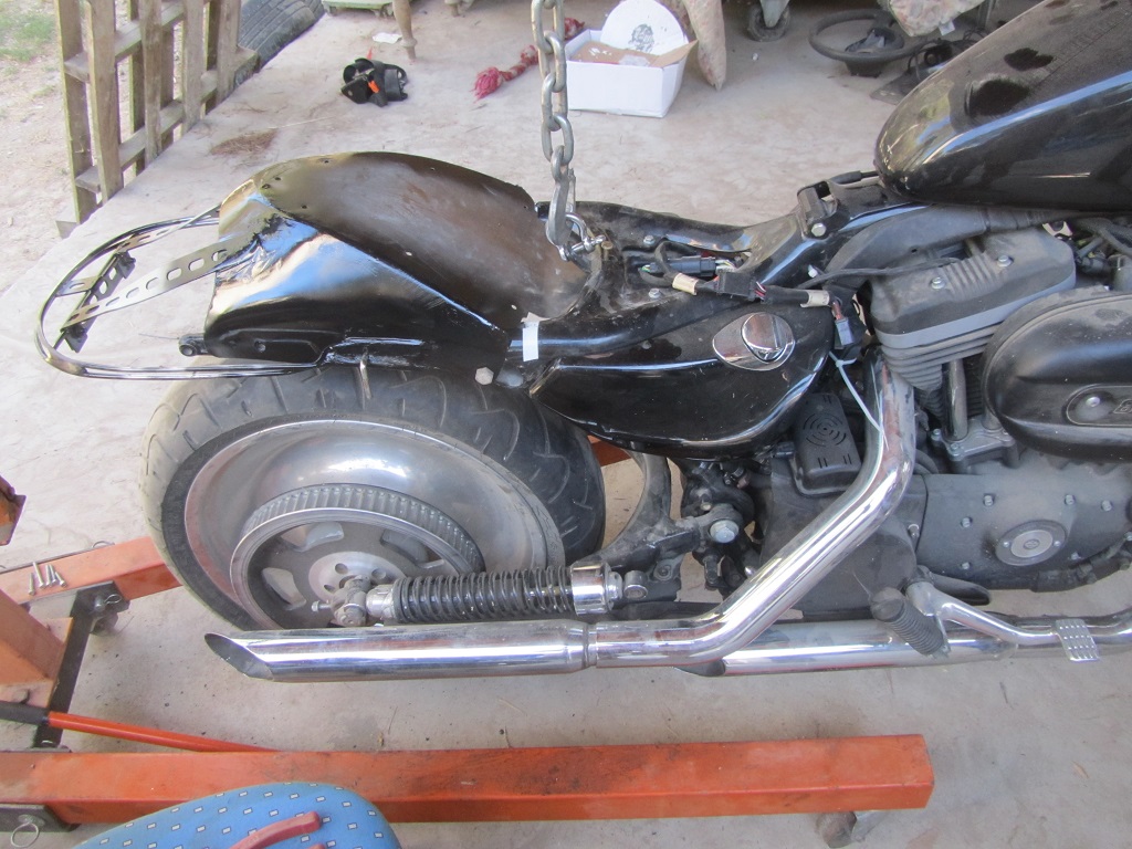

ca s'adapte doucement

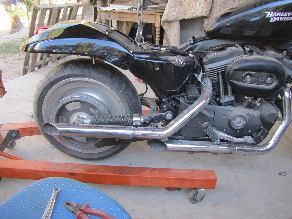

quelques avancées dans le projet !
- support du garde boue arrière (hum !)
- adaptation des caches latéraux
- adaptation du riser
- adaptation de la courroie (réduction de la largeur)

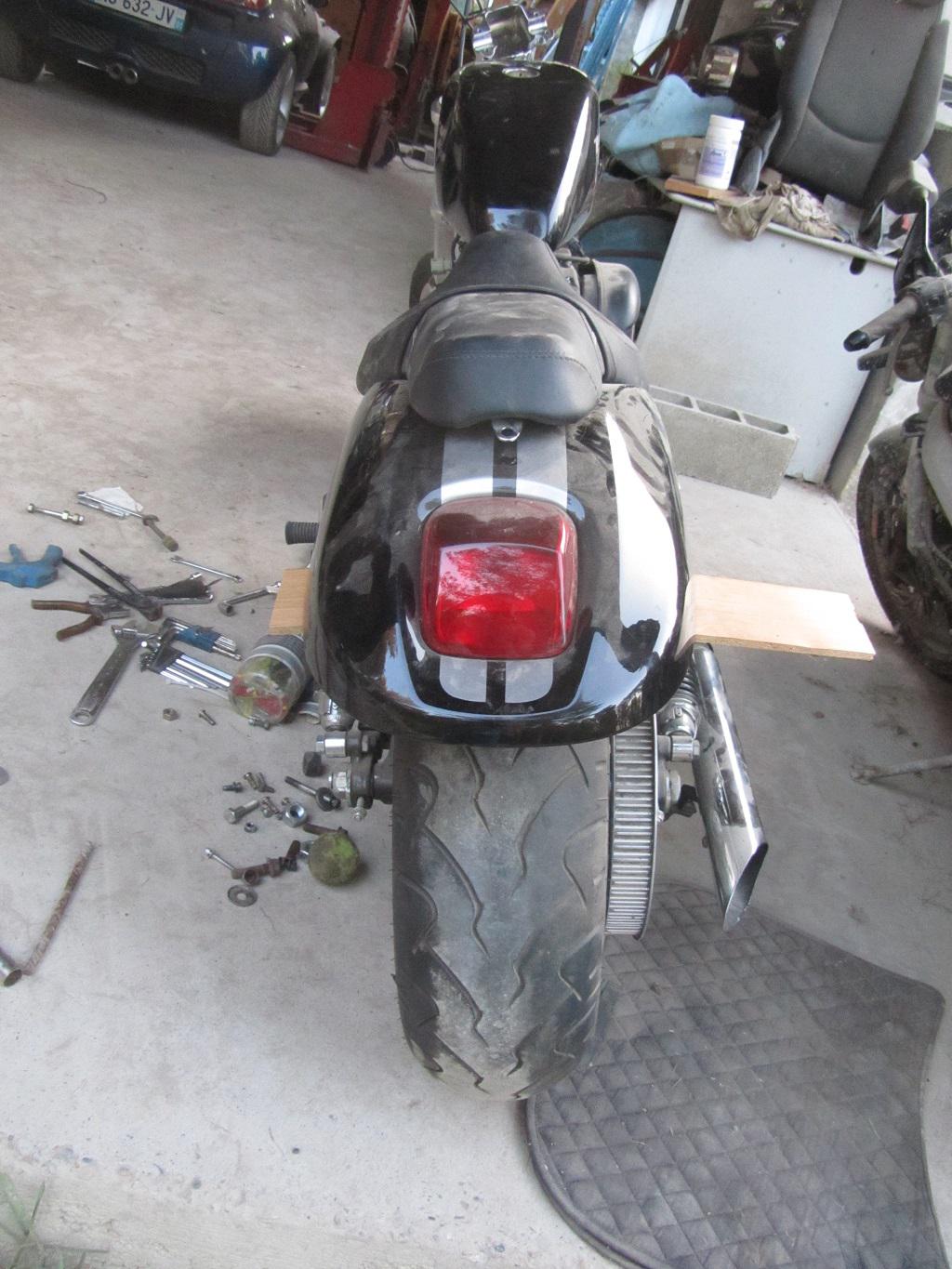

avec le garde boue

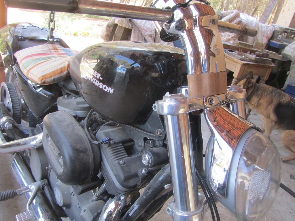

l'adaptation bois du riser

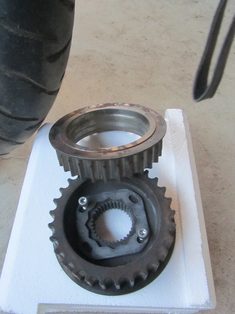

j'ai démonté le pigon de boite
reste à le faire souder (si possible en automatique) au deuxieme pignon (dont j'ai oté l'intérieur), pour avoir un déport suffisant
je sais pas trop comment faire cette soudure intérieure

jackololo
Inscrit le: 31 Juil 2013
Messages: 4 742
Message Projet de greffe Répondre en citant
un pro du mig devrait pouvoir gerer cette difficulté.
c'est un gb de V-rod?
oui, un garde boue de vrod, un peu large, mais qui me permet de passer à l'extérieur des sabres
J'aurais pas vu l'arriere comme ça ....
