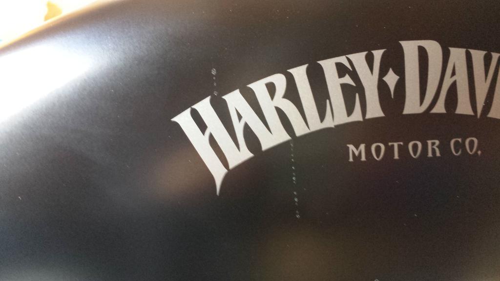

Bonjour,
hier je suis rentré sous une pluie fine et ce matin j'ai découvert qques fines tâches blanches sur mon réservoir noir mat.
J'ai tenté de les enlever avec un chiffon, de l'eau, produit vaisselle ou WD 40mais rien à faire.
Je suis surpris et inquiet que de simples gouttes d'eau puissent être aussi récalcitrantes !
Si qqu'un a une solution je suis preneur...

on dirait une resine , non ?

Voir de la peinture blanche...
Tu n'étais pas sous un échafaudage ou qqchose comme ça ?

garé sous un sapin,resine qui suinte d'une branche cassée(meme petite).
ça m'est deja arrivé sur la voiture! Evil or Very Mad
j'ai laissé secher puis enlevé delicatement avec l'ongle,un coup de simoniz et pi c'est tout.
Depuis,j'evite les sapins! Mr. Green
PS: la pignole n'est pas conseillée sur la becane!! Mr. Green

Le soucis, c'est qu'avec un vernis mat, gratter (même délicatement) n'est pas trop recommandé... Wink

Essaye avec une brosse à dents, poils souples au début et le produit qui te semblent bien.
Tu peux faire les poils Mr. Green de la brosse plus drus en les coupant avec un gros ciseaux, de moitié par exemple.
C'est ce que je fais pour nettoyer les taches difficiles.

Vous avez déjà essayé l' "Essence F" ? Ca dégraisse bien, ca décolle pas mal de choses et ce n'attaque pas la peinture normalement (toujours tester avant biensur !!)
Ca n'attaque pas le plastique par ex, même sur un platique transparent, ca ne le "brouille" pas.
Attention de bien refermer la bouteille ca s'évapore vite quand même.
Ca se trouve en grande surface

C'est faux ! ce n'est pas plus de la daube qu'une autre peinture ; le problème du noir mat, c'est la qualité du vernis mat qui est appliqué sur la peinture, pas la peinture en elle-même qui est... noir brillant !
Selon le vernis utilisé, la qualité sera la même qu'un vernis brillant ; seul le fait de ne pas pouvoir polir la surface fait que le mat garde ses rayures au fur et à mesure du temps...
Mais il s'entretient facilement avec une microfibre humide d'abord, puis une sèche juste après. Les lingettes Vulcanet donnent aussi un très bon résultat... On peut aussi utiliser un produit nettoyant sans eau qui donne aussi de très bons résultats (évidemment, il faut l'essuyer sans lustrer)... (en plus de l'Iron que j'ai eu pendant presque 3 ans, j'ai une voiture qui a été peinte en noir mat du temps où j'avais l'Iron et son vernis résiste bien à l'épreuve du temps depuis maintenant 3 ans, je sais donc de quoi je parle...)
Pour en revenir au problème de godlo :
- est-ce que les traces sur la photo sont les seules ou il y en a d'autres ailleurs sur le réservoir ?
- est-ce que les traces sont détectables au toucher, c'est-à-dire qu'on sent un relief en passant le doigt dessus ? (on dirait presque qu'un produit est tombé dessus et a fait réagir le vernis...)

Il est certain que ce ne sont pas des gouttes d'eau, sinon tu en aurais beaucoup plus.

C'est vrai qu'en photo ça fait un peu louche comme tâche ;-)
Sinon pour répondre à CC_Indian Rider, j'ai également quelques points sur le dessus du réservoir et il n'y a aucun relief.
une idée d'un produit à utiliser ?

Rien du tout n'est parti ou certaines traces ont disparu ou se sont atténuées ?
Qu'as tu utilisé comme produits et dans quel ordre ?
Ta peinture est d'origine ou le réservoir a été repeint ?
