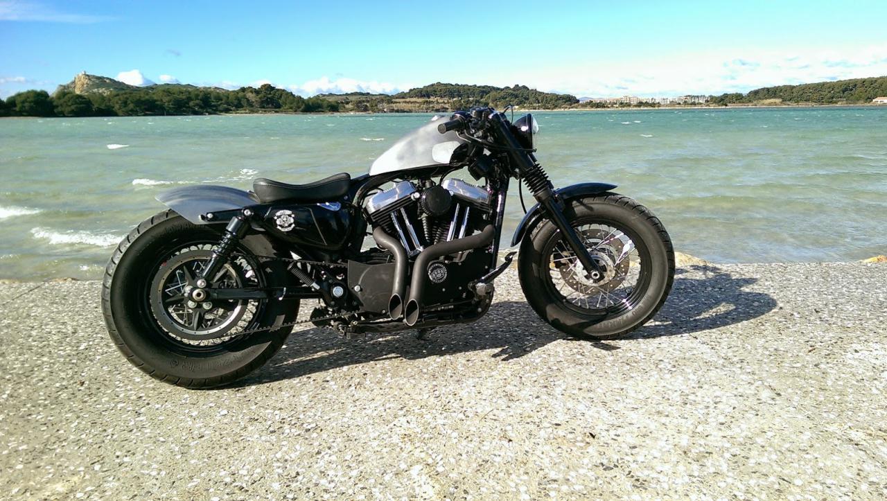

J'ai fais l’acquisition d'un nouvel échappement (ci dessous en photo) et j'aimerais rajouter des chicanes...
Mais je n'ai pas pensé, quand je l'ai acheté, que j'aurais besoin de chicanes un peu spéciales à cause du coude que fait la sortie des pots...
Quelqu'un a-t-il entendu parler de chicanes flexibles ou bien de tout autre chicanes qui iraient dans ces pots ?

des chicanes courtes de drag pipes ca le ferait pas ?

Je pense pas qu'elle passent le coude, même si il est léger...

le probleme c'est que vu la forme des chicanes courbes ( comme celles des curves ) n'iront pas , à part réussir à y insérré des chicanes assez courtes 3 ou 4" je vois pas scratch
