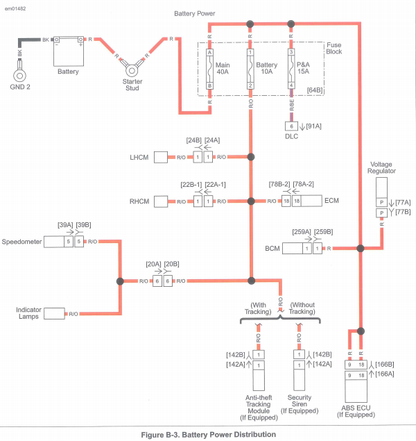

ah, un potte ma envoyé le manuel avec les schema electrique, par contre c'est en anglais (si ça intéresse qqn je peux le lui envoyer, c'est en pdf, je le mettrai en torrent d'ici peu et posterai le lien sur le fofo Wink )
bon donc voilà...battery power distribution
ça reduit un peu le champ des possibilités je crois...
